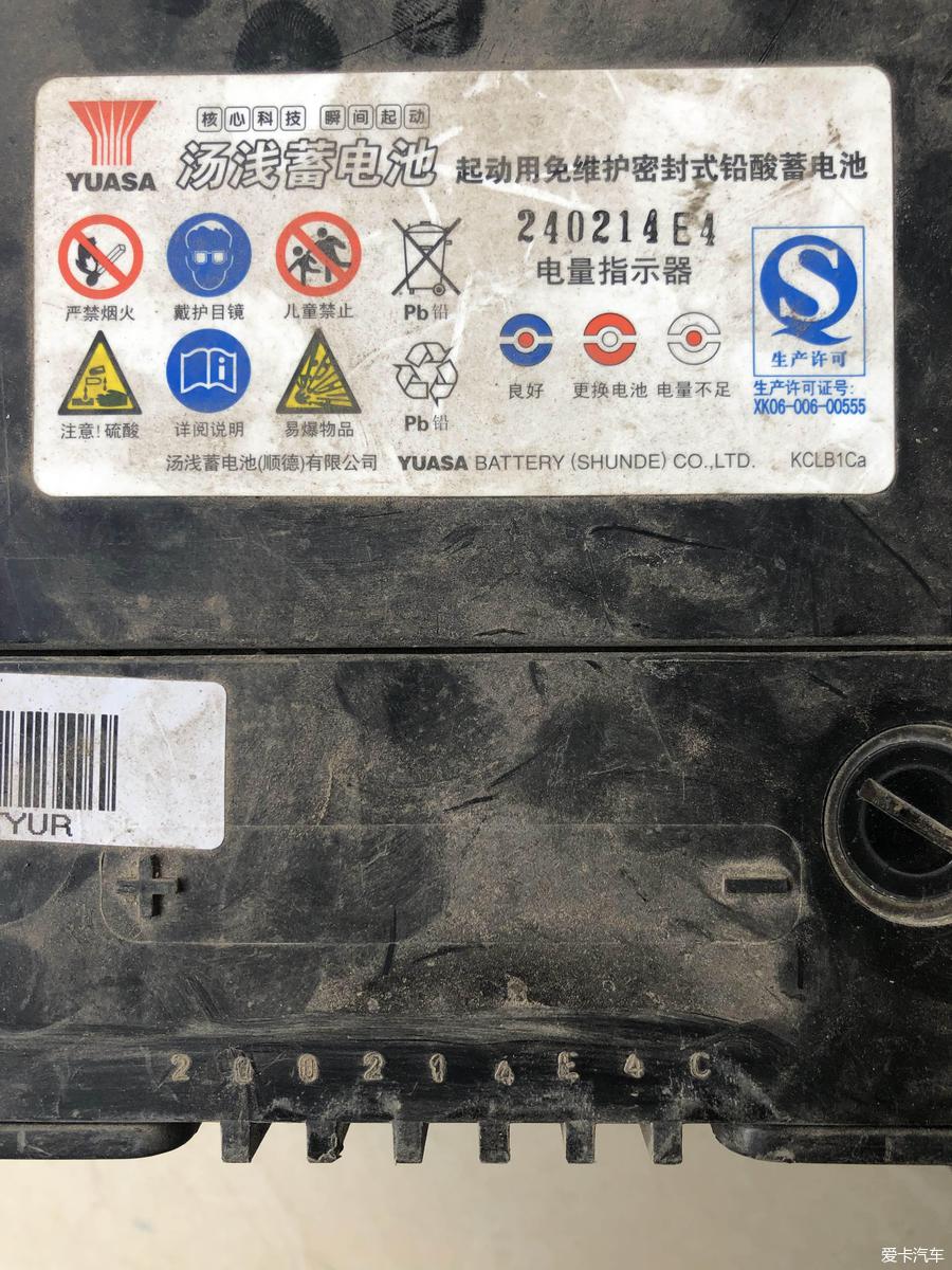

说个类似的例子,我的别克凯越电瓶不行了,充了电也无解,皆因过放电导致不蓄电。于是到汽配城购买,旧电瓶是汤浅的55D23R,淘宝价格458元,去汽配城前打过电话询问,价格380元,有货。到店后,老板翻了一大堆,没有这个型号的,推荐用“统一GS”的,我没同意,他又推荐汤浅的65D26R,说只是长度长了一点,但是我的车能放下,强烈建议我用,总之是软硬兼施,还说价格也一样.......最后,我同意了,因为我觉得他推荐的这个是65安时的,比我要买的60安时的还容量大一点,而这2个电瓶的冷启动电流CCA都是500A,一样。回家后,总觉得不对,上淘宝一查,他推荐的65D26R价格比我要的55D23R还便宜8元钱......也就是说,他卖这个电瓶的利润比我要买的那个电瓶的利润要高,这也是他极力推挤的原因。
再说一点,我买这个“汤浅”的原因,是因为旧的这个是2014年9月底买的,它的生产日期是2014年2月20日(充电日期2014年2月24日),一直用到了2021年12底,如果不是那天我修理玻璃升降器,不会电瓶一直通电(尾箱灯、门灯,音响(通电但在静音上))2个多小时,电瓶估计还能用一段时间,用了7年多了。(在2019年底的时候,还亏过一次电,停车大概半年导致电瓶没电,后来对电瓶进行充电后,就一直用到2021年12月)

   感谢您的辛苦回复,您这个电瓶也用了七年了,差不多也该换了。
