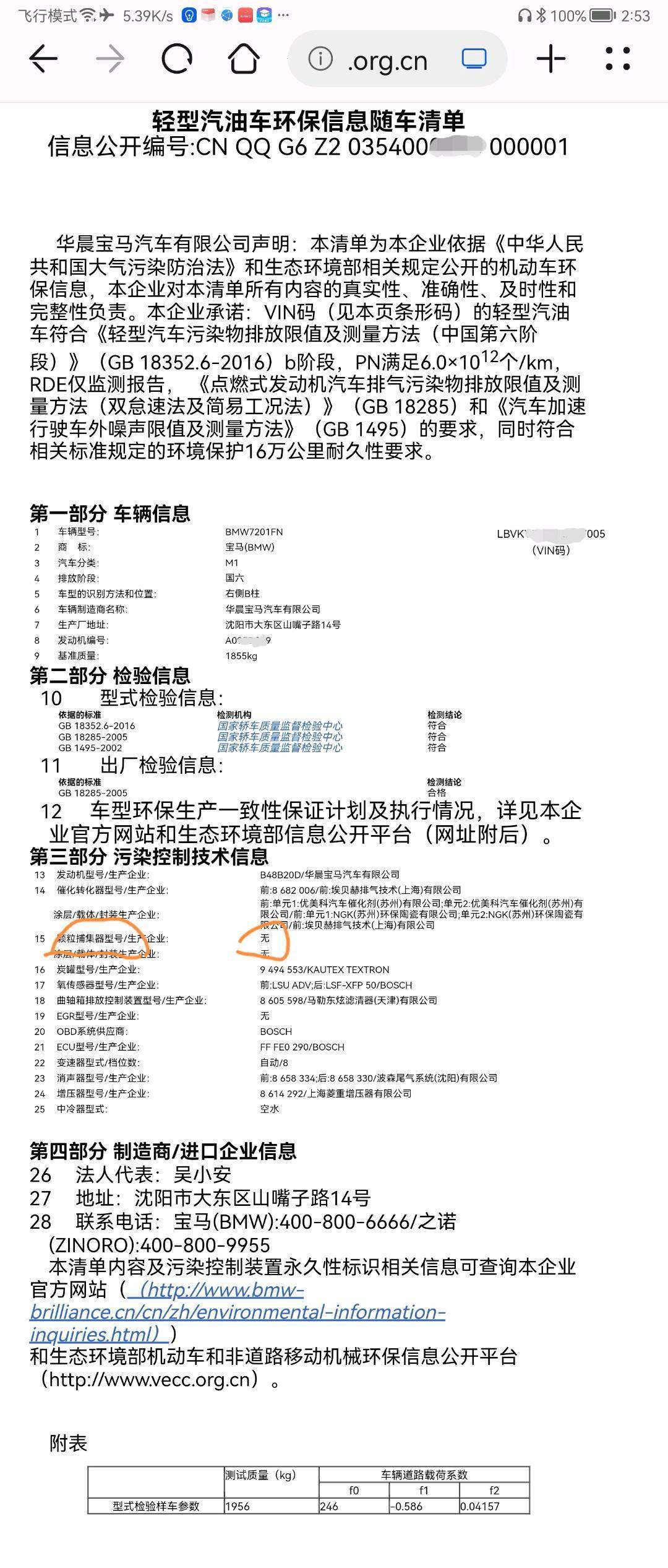

学习了,不知去年X3带不带GPF
来自 爱卡Android版 发表于 2021-09-10 11:51    IP属地:未知

学习了,不知去年X3带不带GPF
环保局官网查下信息就知道了

引用 情迷小吉 于 2021-09-10 12:04:19 发表的回复
环保局官网查下信息就知道了
谢谢
