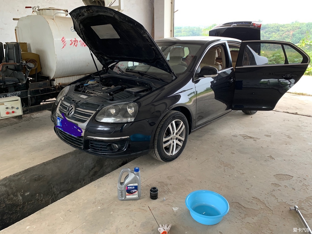

我也是自己保养,我的1.4的ea111,机滤在上面,用抽油机就从上面抽,我买了个扭力扳手,有时候想从下面放机油,就开到我们单位的车库,有地沟
