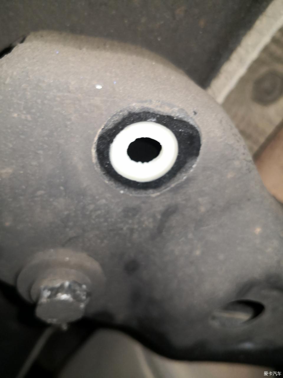

拆除部分横向托架螺丝,螺丝拆除之后白色部分是   空腔注蜡,用料还是很大方的
