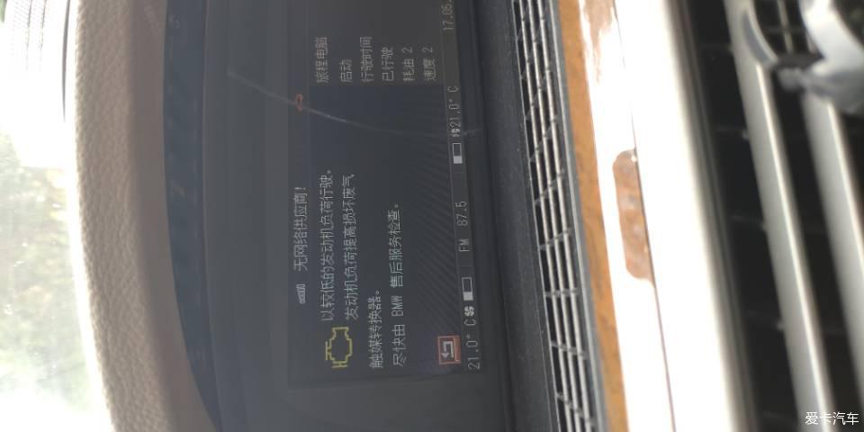

杨工,我的66出现这个提示,然后车子低速和怠速的时候有时候会抖动明显,请问是哪里出问题了应该怎么修啊

头个帖子@错人了。。杨工,e66出现这个提示,然后车子低速和怠速的时候有时候会抖动明显,请问是哪里出问题了应该怎么修啊谢谢

这是功率下降的提示,先要诊断一下,看看相关的故障码,可能是点火问题,也可能是电子节气门问题,当然,这只是猜测,具体还是要看故障码来确认,谢谢。

可以读一下故障码我看一下,出现这种情况,重启后有没有,不再出现后,到再次出现的频率是怎么样的。

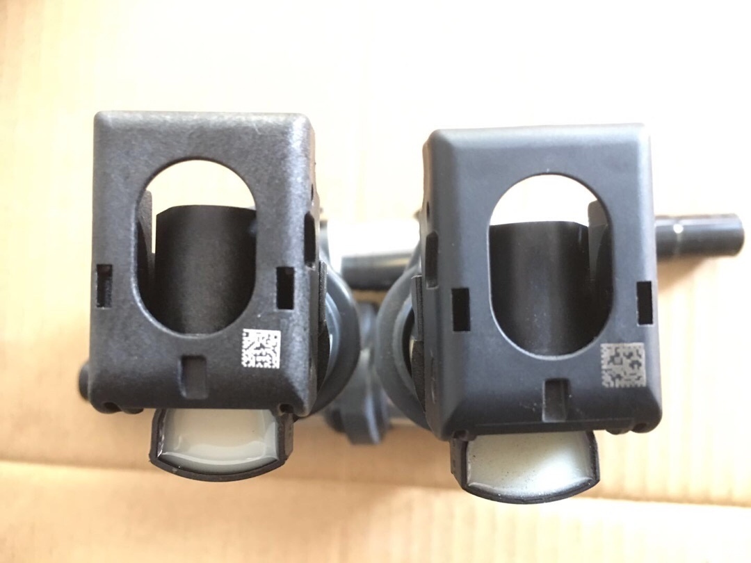

警惕,带二维码的高仿点火线圈出现了。
劣质的点火线圈,轻则导致发动机抖动,重则导致发动机电脑损坏。
客户之所以选择在4S店修车,关键一点还是配件品质让人放心。
而除了4S店以外的平台,除了进货渠道,自身的辨别能力尤为重要。
我们坚持原厂配件提供两年质保,部分配件提供三年质保。只有好的配件,才能修得好宝马。
