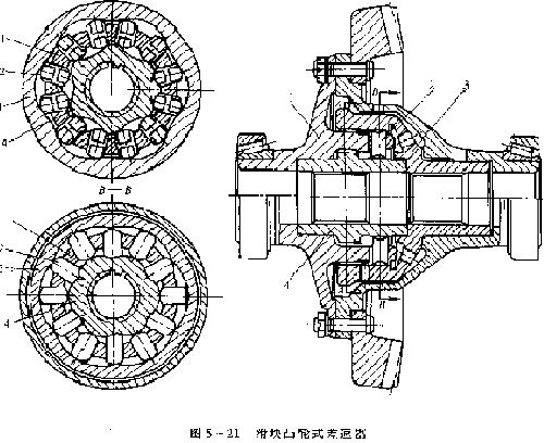

发表于 2009-04-04 01:44    IP属地:未知
我找到喂它奶的图了
结构就差不多这样的
