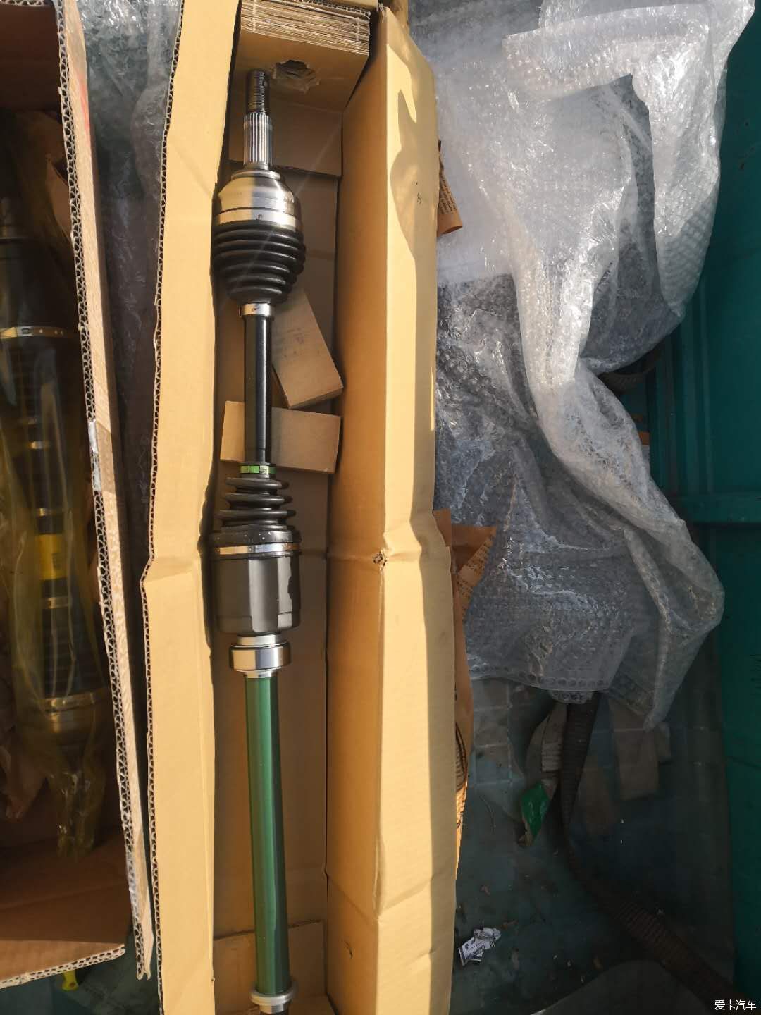

奇骏论坛|奇骏纵队 >  老款奇骏起步抖动,更换原厂半轴内球笼,完美解决
来自 爱卡Android版 发表于 2019-11-15 08:38    IP属地:未知
引用 快乐的涡轮 于 2019-11-12 11:21:46 发表的回复
楼主,你的奇骏咋抖的?
起步阶段加速抖。特别是0-30左右

引用 朱总好 于 2019-05-14 19:19 发表的回复
老奇骏加速和起步抖动问题查了很多资料,有反映变速箱问题,有怀疑传动轴问题的。上架检查之后,用手垂直推动半轴内球笼,发现有间隙,基本判断是半轴内球笼问题。赶紧联系订货。在这里提醒一下大家,很多人被修理厂忽悠换了副厂半轴,结果问题只能稍微缓轻,根本无法彻底解决。只要原厂半轴在,只要换内球笼就行哦。
来自 爱卡触屏版 发表于 2020-04-23 09:08    IP属地:未知
我换了一根,熟人店里650.

来自 爱卡触屏版 发表于 2020-05-21 17:14    IP属地:未知
朱总,我是11年奇骏,也是起步抖动,加速抖,怠速不抖,请问买原厂半轴在那购买,和更换,我地址武汉
