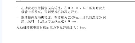

机油压力开关在没有任何压力(负载)情况下,触点是断开的(就是所谓的常开型),当有压力(负载)时才触点闭合。从维修手册中也可看出,当接到检测仪上,在没有压力时,检测发光管亮起就必须更换油压开关F1(说明F1必须是常开型,接通的话就是坏了),你用万用表测量压力开关不导通,说明压力开关初始状态是好的(就是无压力时),但并不代表这个压力开关是好的,只有当启动车子,压力达到0.3bar以上,发光二极管亮起(说明此时的压力开关闭合了),这时才能证明你的油压开关F1是好的,你可以拔掉插头后,转速达到1500转以上,用万用表再次测量F1是否导通,若此时触点闭合,你就不用怀疑油压开关了。

你好!按你文中的分析,如果拔下传感器插头,将插头线搭铁,使它始终对地导通了,这时发动机转速提升到1500转以上,该车也始终不会报警,报警灯也不会亮起了,只有断开搭铁线才会报警亮灯吗?
的确如此。而且这与维修手册上的检测方法是一致的,检测只是检测油压开关的好坏而已,不是检测报警系统,报警系统与之正好相反。
