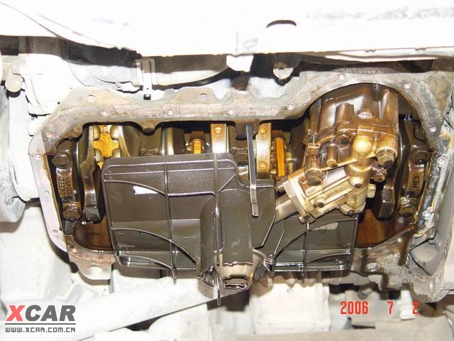

本来想去看战士修底壳,为了看的近一点,我把车也倒进去了。
一下车,师傅问我:“你车啥毛病?”我突然意识到自己停的不是地方......想了半天,说“加速有点肉吧”,后来查不出其他毛病,就是节气门较脏,也是我最近想做的项目,于是占着修车的坑赖了一个上午就洗了节气门......呵呵

5、第一次见到了发动机下面的东东:机油泵、??轴等;

看到塑料盖板下面那个像漏斗一样的东西没有?它跟机油泵相连~~~机油泵就是经过那个地方把机油抽到缸体里面的~~~漏斗里面有个金属过滤网~~~~时间久了那个过滤网上沾满了杂质(一般都是机滤的滤纸上掉的纤维状毛毛和积碳)~~~~杂质把过滤网堵住一部分甚至全部会严重影响机油泵工作,对发动机很不好~~~~~最近一段~~~~我每次着车~~~机油灯都不是很快熄灭~~~要闪3、4次才灭~~~~这次拆油底壳把过滤网清理干净了下~~~~掏出很多杂质~~~~现在机油灯延迟熄灭的现象立刻没有了~~~~
如果有哪位TX机油报警灯延迟熄灭~~~提醒注意机油泵工作状况的问题了~~~~
