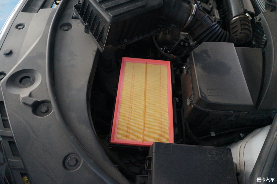

空气滤的更换让师傅费了一点小力气,拧了一圈的螺丝,为什么不用卡扣的设计呢,我原来的轿车就是卡黄的啊。师傅的解释是螺丝更严密,卡黄时间长了松动 了会出现异响。鑫师傅的吧!
发表于 2018-09-09 21:14    IP属地:未知
旧的和新的对比下,同样是原厂配件,新的为什么比旧的短了一截呢?
发表于 2018-09-09 21:15    IP属地:未知
没错!是短一截,难道是别的车型上用的吗?
发表于 2018-09-09 21:17    IP属地:未知
但我想不管长点还是短点,不影响正常使用就好!
发表于 2018-09-09 21:18    IP属地:未知
又费了一圈的小力气,终于把空气滤更换完毕!
