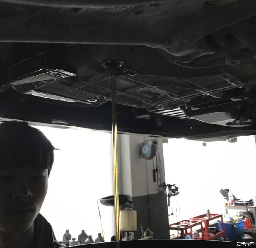

重点开始了,换变速箱油,底壳有放油螺丝,放出来的油你们看吧还是很干净的,但是没办法公里数到了,一定要换。
发表于 2018-01-29 20:25    IP属地:未知

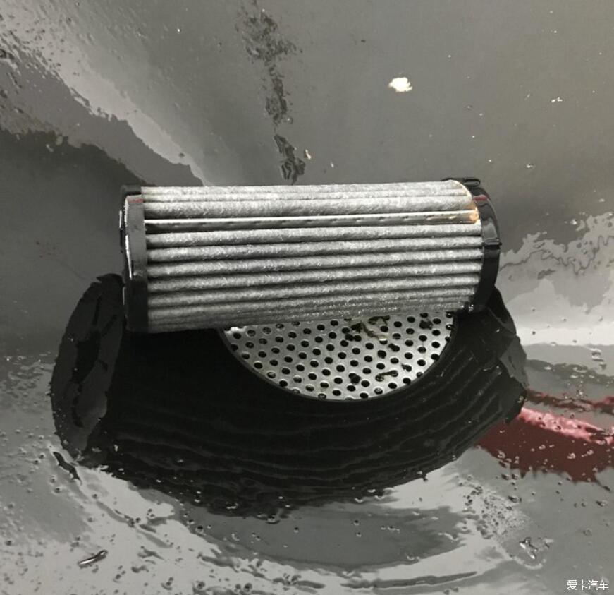

这是拆下来的变速箱滤网,蛮干净的。
发表于 2018-01-29 20:26    IP属地:未知
