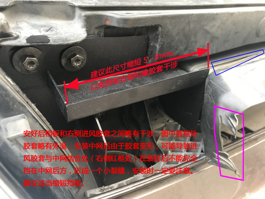

2011款TSI高配,昨天档板装好后,总体效果良好,今天又观察了一下,感觉那个胶套没有装到位,拆开中网重新调整了一下,当然,也许是我的车已经用了四年多,进风胶套有老化造成的。
现提出以下安装注意事项和改进意见供大家参考,感谢老唐的辛勤付出,祝大家用车愉快!
引用老唐的安装图说明如下:
来自 爱卡Android版 发表于 2017-09-29 11:05    IP属地:未知
引用 cslxh 于 2017-09-29 10:40:50 发表的回复
现提出以下安装注意事项和改进 ......
我是2011的,遇上同样问题,90度直角处,顶到进风的橡胶口。可以把螺丝口,扩大5mm即可。
