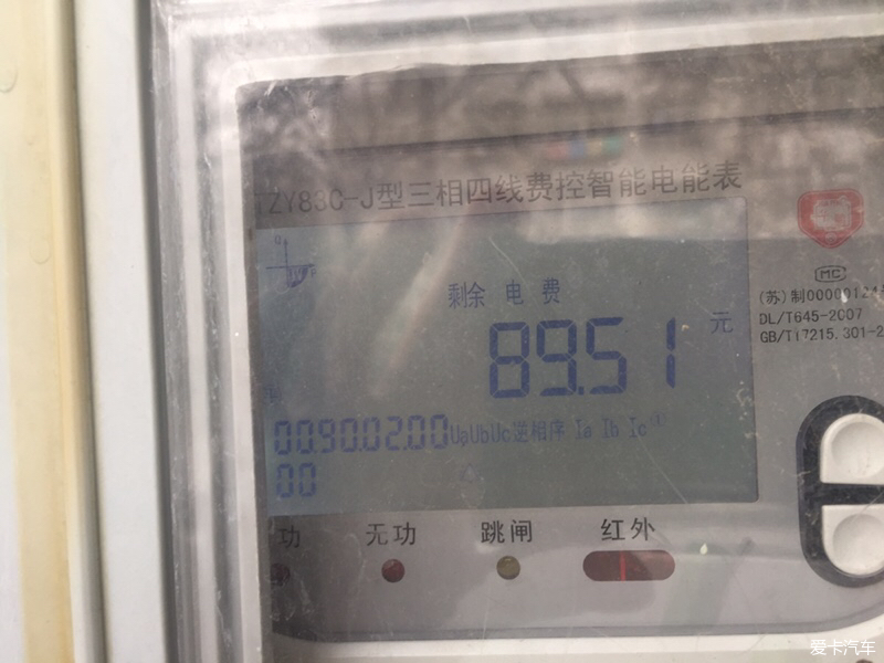

引用 路虎北京 于 2017-04-05 21:08:34 发表的回复
上次没有记录实际的电表的消耗量。这次也做了一个详细记录。并测出了ABB10kw 电桩在接通电后,电桩自行损耗电量。
我自己估算了一下每天估计是1毛钱的损耗。
很多人会说 1毛钱能干嘛?
其实一天一毛钱对谁不都不是 ......
能上个空开或漏保不,不用时候 把闸拉了,充电桩就没损耗了。
北京-宣武的。
来自 爱卡iPhone版 发表于 2017-04-11 09:59    IP属地:未知
引用 foxvan 于 2017-04-11 07:07:50 发表的回复
我有空开,以前也是关闭状态。
上次我的电桩显示绝缘故障,ABB哪位神一样的维修人员来说 ,是因为电箱在没通电的情况下,电箱内部潮湿所致。(也不晓得他这狗屁理论哪学来的)
我和他说通电后电箱就工作 一直耗电 。他告送我30w/小时。
现在电桩回来了 看来电箱潮湿的歪理也就不攻而破了。ABB技术人员太low。不只是专业技术,包括人品。
