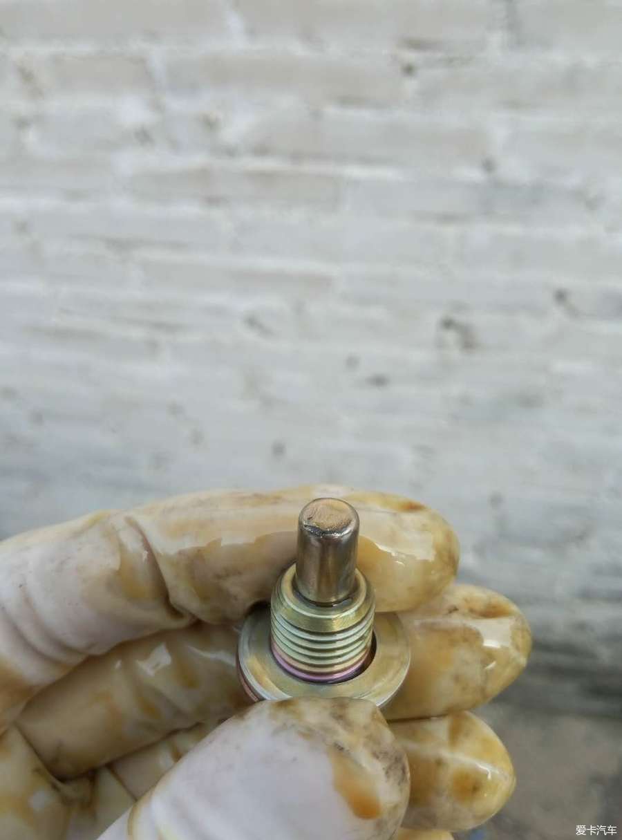

对,这发动机走链条的!现在10万公里多,不烧机油,很干净,这几个周期都是用银美530,有一次用日版日石530,跑起来轻快!不过每次换油,磁性放油螺丝都有铁粉,不知是否正常!另外此车使用就是两种工况,一是走几公里刚热就到达目的地,二是长期在跑,这段时间都是长期跑,一个月3000到5000公里,两种工况怎么选油?
