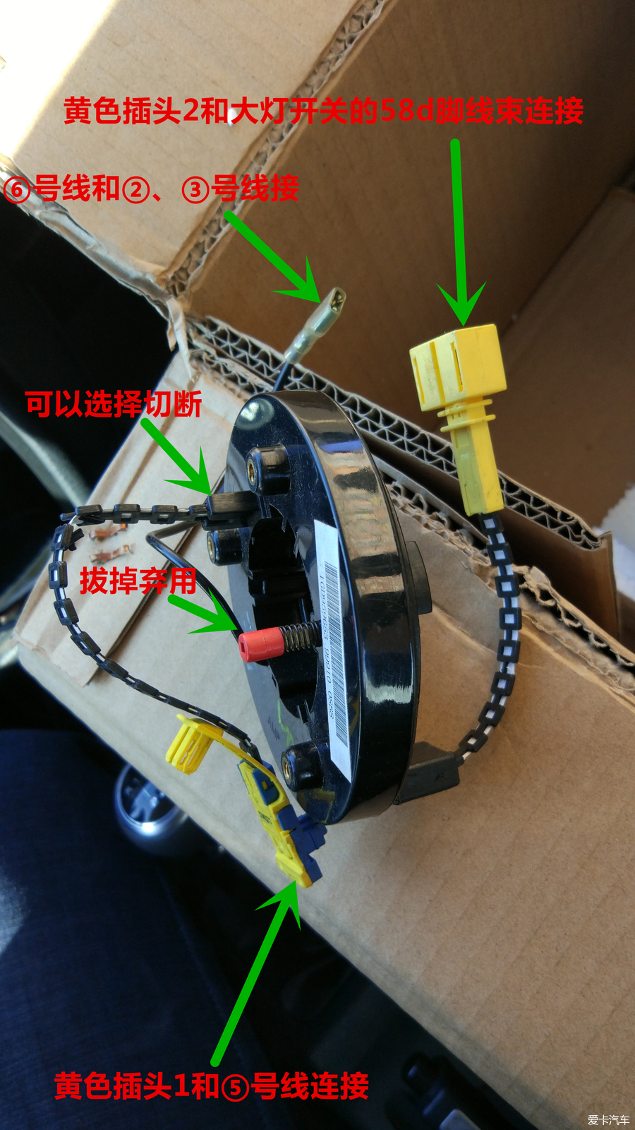

选择切断,电怎么接上来?
可以切也可以不切,切的话就切那个黑色塑料,不过比较麻烦,不切的话是因为盘子底端有个孔直接可以把这个地方漏出来?

问你应该知道,一旦切断,游丝怎么和方向盘内连接?还是只切外面的黑色塑料(连线保留)?
发表于 2016-12-24 17:23    IP属地:未知
引用 romding 于 16-12-24 13:02 发表的回复
丁总,不是切断游丝,是因为游丝的底座跟方向盘有干涉,切掉有干涉的部分,保留接线的功能

那个游丝有三根线?捷达的是2根吧?
