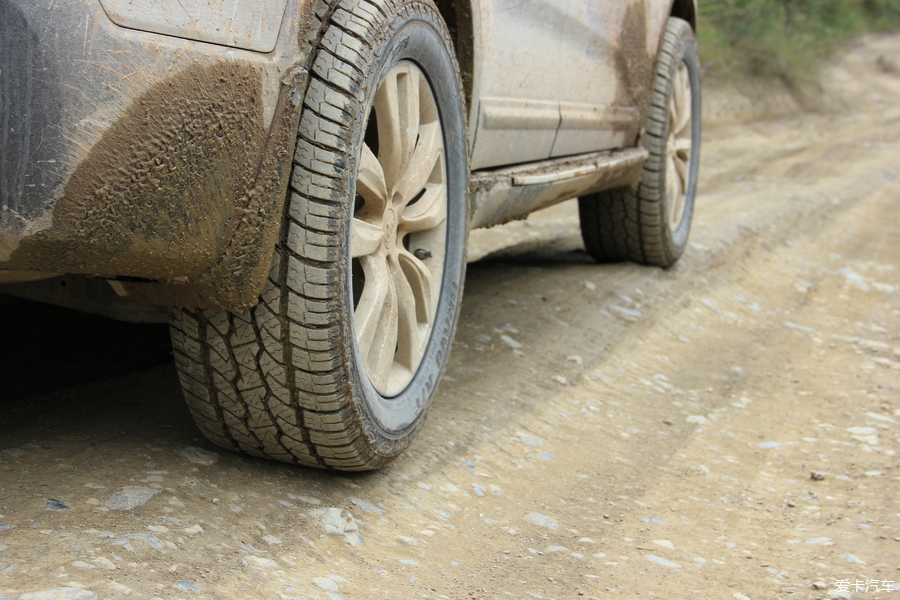

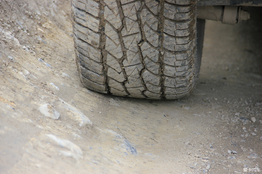

问下田哥,12款至尊没有升高能装玛吉斯255-55-18AT轮胎吗?
发表于 2016-10-27 10:13    IP属地:未知
引用 路过莫错过 于 2016-10-27 09:58 发表的回复
可以的。玛吉斯用到6、7万公里以后容易变形。
和我经常跑烂路也有关系吧!
轮胎的使用效果还是不错!

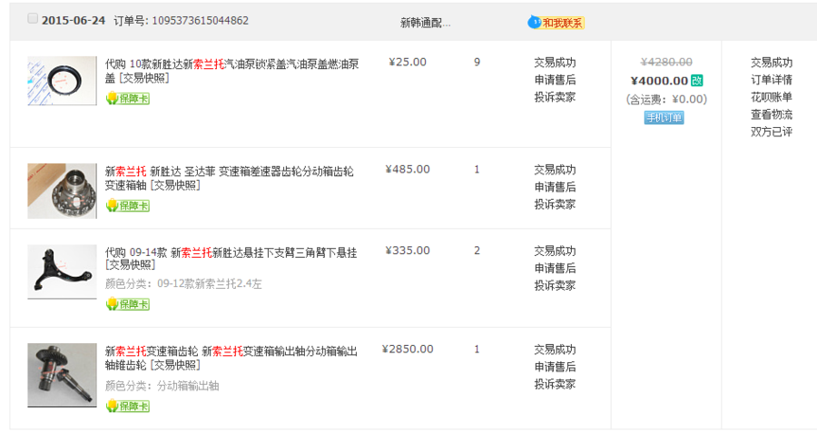

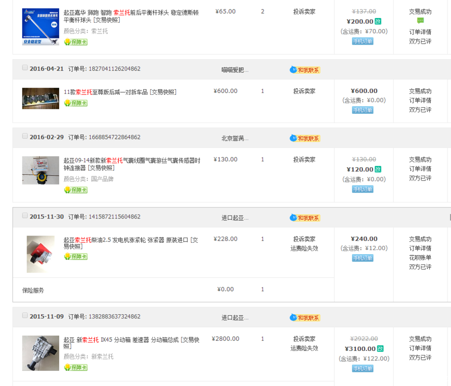

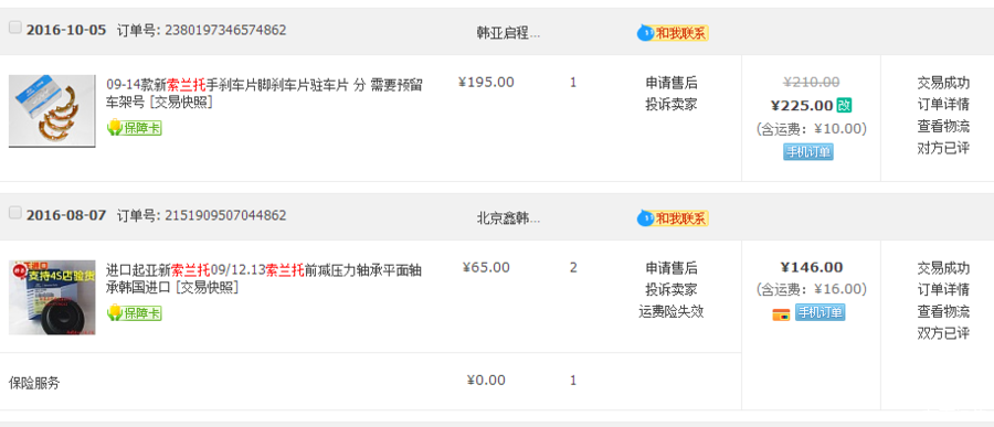

更换过的大件:
后差速器总成----高速路上崩裂了(材料5450+工时300)
四驱输出齿(485),分动箱总成(3100)----起步是有异响,没有四驱。(工时800)
方向机总成(2650)---间隙稍微大,虽不影响行驶,处女座的人(工时300)
助力泵总成(540)---转向时异响(工时免费)
下支臂总成(335)----走烂路异响(工时120)
三元催化器(2750)----清洗过后故障灯仍然亮,更换解决(工时100)

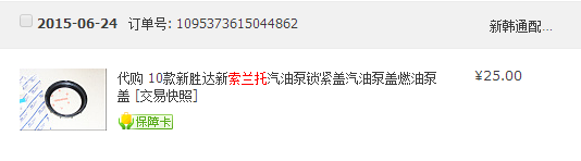

去年,在加油站跟往常一样把油加满。跳枪后发现车底在哗哗的漏汽油(就像矿泉水瓶往地上倒一样),不敢发动车,赶紧叫人推到边上,刚好下坡,空挡滑行到安全地点,再检查。发现又没有漏了。
把这箱油烧完了,去修理厂检查,发现是油箱大盖破了。
