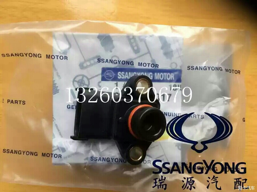

可能是那个传感器脏了,清洗一下装上试试。
qq号码2936659236
来自 爱卡Android版 发表于 2016-08-09 22:19    IP属地:未知
引用 说真话的主 于 2016-08-09 22:14:35 发表的回复
进气压力传感器。
刚才想不起叫啥,这下有图了。

我试试,谢谢,上次清洗进气道,这个没单独拆下来清洗

请洗进气压力传感器看看
