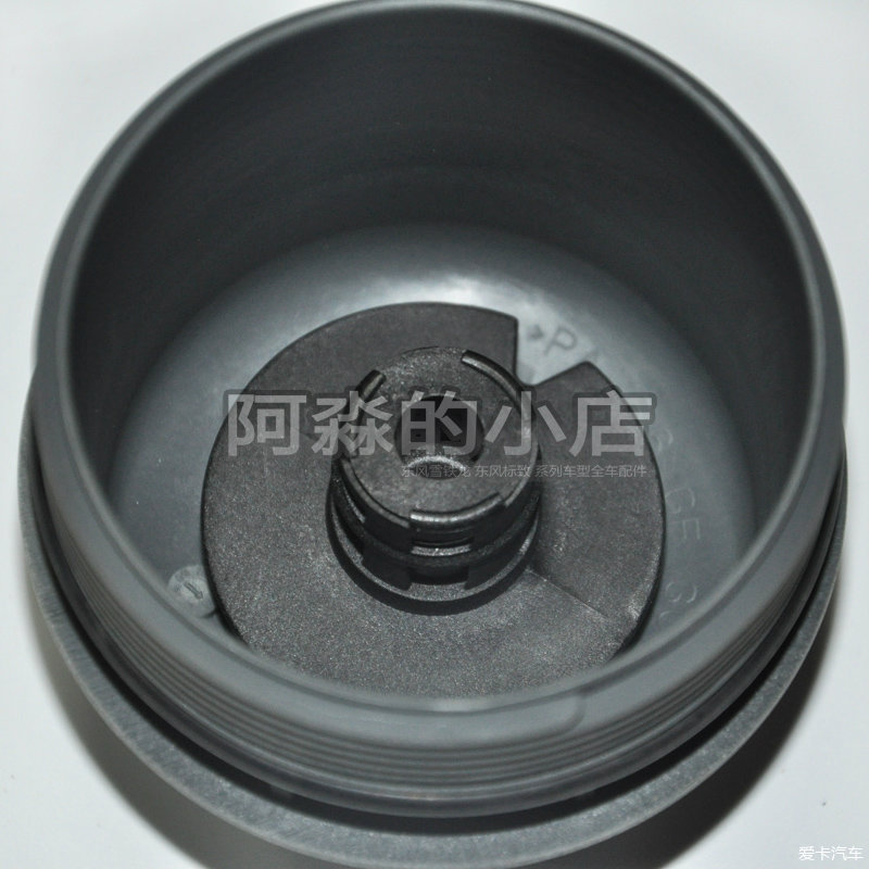

引用 ytsunwj 于 16-01-30 14:18 发表的回复
刚看了一哥们的折腾内容,觉得有一定的道理,用强磁铁吸附机油内的铁粉,只是他的方案我不赞成,我想了一个更加有效的方案,用环形强磁铁放置在机滤盖上,套在那个凸起上,然后装上机滤就会自动把它夹紧,不需要任何固定,也不会有什么异响,曼牌机滤内径是29mm的,装个40mm的磁铁就不会从那个孔里溜走,3mm的厚度应该也不会影响到机滤的夹紧程度
[url=网页链接
此法甚好,我回头看看那老科滤芯怎么改好些。
人生最大的乐趣莫过DIY

发表于 2016-01-31 00:01    IP属地:未知
引用 鹤马士 于 16-01-30 23:29 发表的回复
我突然想到了一个印证机油通道是否有铁屑的办法,你猜猜?
构思完成:
这个中间的柱子是可以拧下来的,那个三角形缺口就是旋转受力点,第一步拆下来
第二步装磁铁:
产品尺寸:D51*d38-2(外径:51mm;内径:38mm 厚度:2mm;) (尺寸形状可定做)
性能材料:350℃耐高温钐钴磁铁 (可定做各种性能磁铁)
充磁方向:厚度方向充磁 (可按要求定做轴向/径向充磁)
电镀涂层:镀镍(可定做镀锌,镀镍,镀环氧,镀金等各种电镀)
最大耐温:350度
第三步装回柱子
施工结束
生命不息,折腾不止。
发表于 2016-01-31 00:03    IP属地:未知
引用 ifeng-408 于 16-01-30 23:43 发表的回复
机油必须流过磁铁或淋到才能磁吸铁渣吧?
整个机滤盖都会充满机油的
生命不息,折腾不止。
