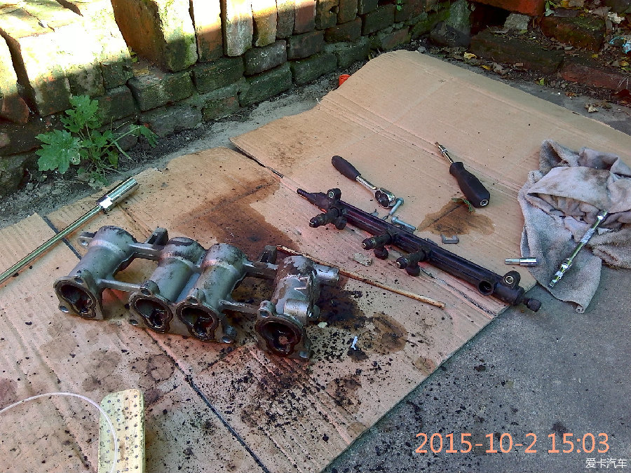

多种方法齐上,洗刷刷后的上进气口
发表于 2015-10-06 00:45    IP属地:未知
上进气口和喷油嘴一体供油管
发表于 2015-10-06 00:46    IP属地:未知

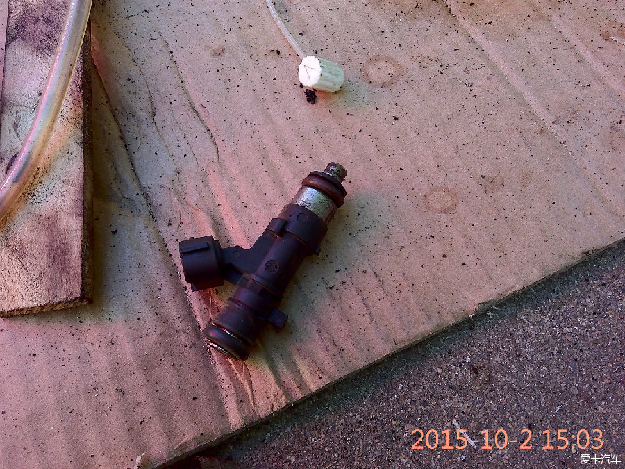

拆下喷油嘴清洗
发表于 2015-10-06 00:53    IP属地:未知
喷油嘴清洗方法,电脑电源输出12V,接两根线,两根线同一侧头子上压好插口套好套子,防止短路,两个插口直接接到喷油嘴电磁阀的供电桩子上,打开电磁阀,同时,喷油嘴后部喷入清洗剂,从前部喷出清洗剂,清洗到喷出雾化的最好,我的还好,但好像有一个清洗到喷出雾化效果,其它3个只是直线效果,下次再单独拆下弄弄
发表于 2015-10-06 00:54    IP属地:未知
再看一张喷油嘴清洗准备

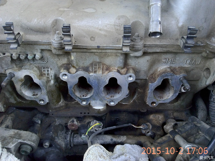

喷油嘴和上进气口是在清洗燃烧室和下进气口泡沫浸泡时间的空档里弄的,来看一下日本进口大风燃烧室下进气口泡沫清洗
发表于 2015-10-06 01:07    IP属地:未知

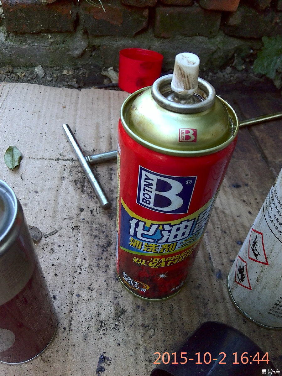

一共清洗过4遍,第1和第2遍用的是大风泡沫清洗剂,第3遍用保赐利的节气门清洗剂,第4遍用上海大众的油污清洗剂。只要一喷大风泡沫清洗剂,下进气口上的积碳立马变成油污流下来,但不及时清理,一旦干了后,积碳又会牢牢的吸附在下进气壁上,这个现象在清洗上进气口内壁时也是如此。保赐利的节气门清洗剂也有此功效,上海大众的油污清洗剂基本没效果,只能当清洁用。
大风的泡沫清洗剂前图中有,看一下保赐利清洗剂
[ 本帖最后由 tntabc 于 2015-10-6 01:09 编辑 ]
发表于 2015-10-06 01:12    IP属地:未知

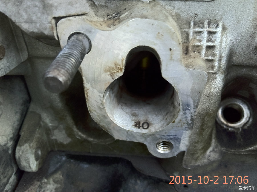

清洗时,在下进气口和火花塞孔喷入,由于活塞位置不同,有的进气门是打开的,喷到下进气口的清洗剂会直接流到燃烧室,与活塞顶部的积碳发生反应,燃烧室的容积也会比较大,所以此缸要多喷清洗剂。
发表于 2015-10-06 01:15    IP属地:未知
喷好清新剂后,过10多分钟,用玻璃针筒抽出,继续进行下一次喷洗过程,最后一次,抽取燃烧室和下进气口残夜时一定要确认,以免有过多的液体在里面。
