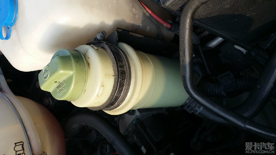

这是什么罐?液面不足了,该加什么

这是什么罐?液面不足了,该加什么
助力油罐
