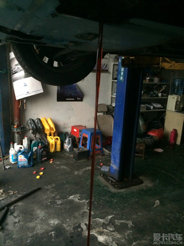

去朋友那边换变速箱油了哦,4S店实在太忙了,只能朋友那边换换了。
发表于 2015-02-15 23:49    IP属地:未知
放掉原厂的变速箱油,看着还可以毕竟我跑的少。

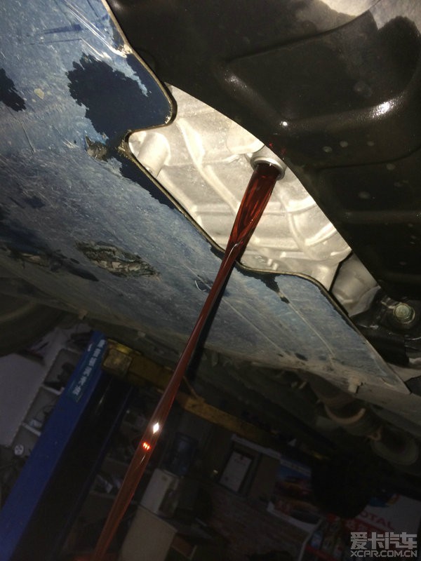

发表于 2015-02-15 23:50    IP属地:未知
来张放油特写。

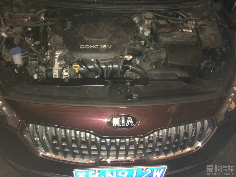

太晚了,朋友那边没有拿到加变速箱油的工具。只能从出气孔加油了。不是太建议这样加油哈,一会我会告诉大家K3变速箱的加油孔到底在什么地方。可能好多车主多不知道吧。

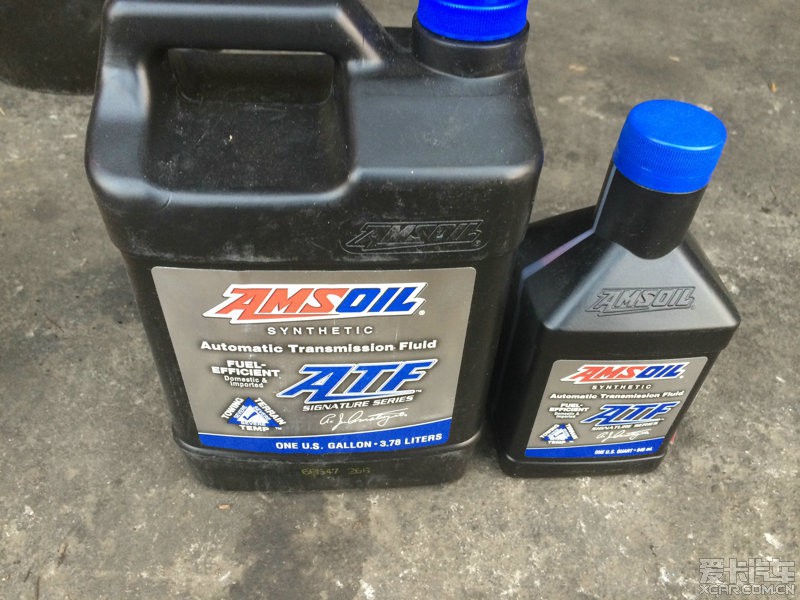

上主角了哦,买了5L其实4L就足够了,浪费了1L以防万一 备了1L。

从这里加油太费劲了,解说一下啊 K3变速箱其实是有限量孔位的,在变速箱的前面有个黑色的塑料的就是限量孔也就是加油孔,从那边加油至满出来为止,然后赶紧发动车子来回拉挂挡杆这时候在补点油进去,当然了这个要专业的来操作。大家在换变速箱油的时候千万不要从出气孔加油了哈。因为我要帮忙拉档位所以有些照片没有排。
发表于 2015-02-16 00:06    IP属地:未知
变速箱油是换好了,这么近应该看出来前脸的中网不一样了吧

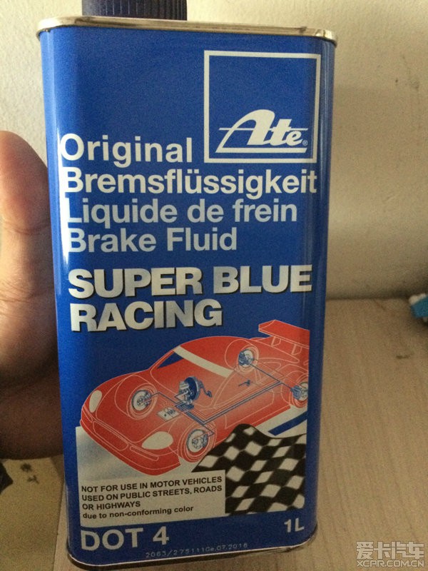

在把刹车油也换掉,ATE蓝色竞技。
发表于 2015-02-16 00:08    IP属地:未知
先看看原厂的
