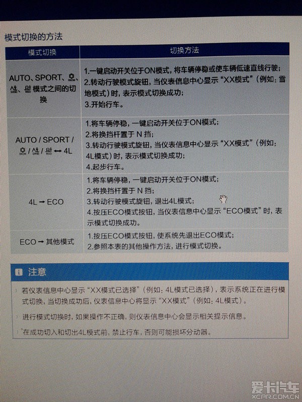

刚才有一个帖子问模式切换的,我记得好多车两驱和四驱切换都不需要停车的吧,通行有遇到过需要停车切换模式的情况么》
那就是我的亲身经历,,4L和自动模式的切换必须停车进行切换
一切都是新的
发表于 2015-02-06 11:10    IP属地:未知
引用 欢迎通行 于 2015-2-6 11:08 发表的回复
还有什么模式需要停车切的?H9的模式太多了

4S 的技师告诉我,除了4L和沙地、雪地
一切都是新的
发表于 2015-02-06 13:45    IP属地:未知
引用 欢迎通行 于 2015-2-6 13:36 发表的回复
剩下都不用停车切?那还行
H9豪华版,除了4L模式需要停车切换,其他不用吧。 4L是机械转换,改变的是动力输出,强制四驱,所以必须停车转换,其余模式是行车电脑已设定好的程序,根据选择模式 改变的是气门,油门,转速等,是电子转换,所以可以随时转换,不用停车。

发表于 2015-02-07 19:13    IP属地:未知

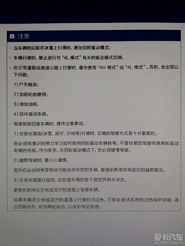

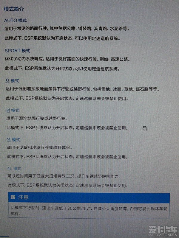

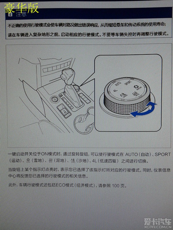

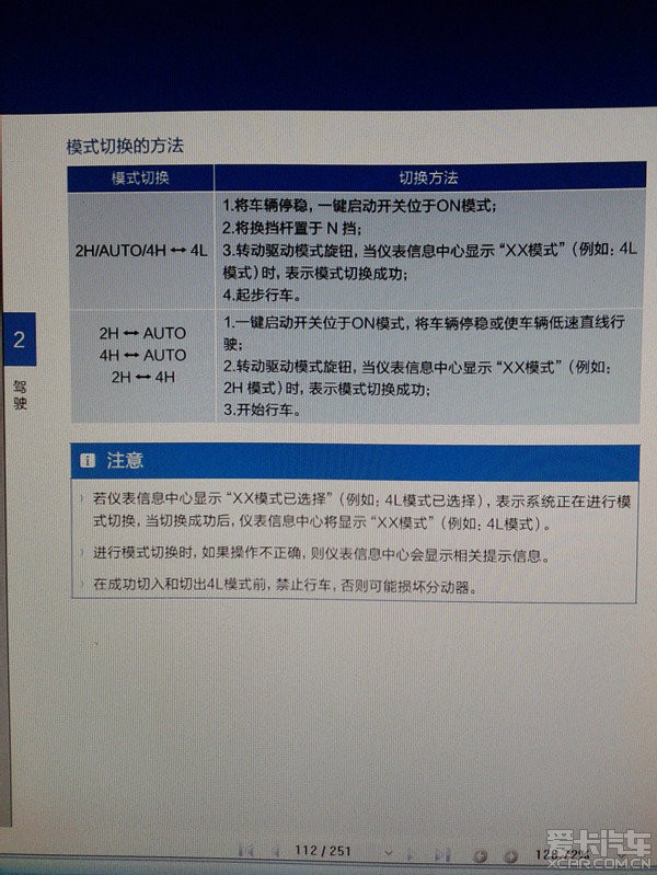

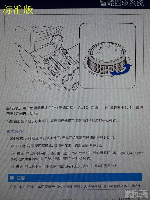

原厂使用说明书   模式转换说明    1.标准版
2.豪华版
