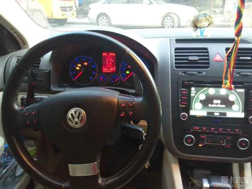

熄火关闭状态(看钥匙),空调控制面板上OFF灯亮,显示空调面板带电,不是ACC而是常电。换面板的车主可以观察一下,如果熄火状态OFF灯不亮就有问题了。
