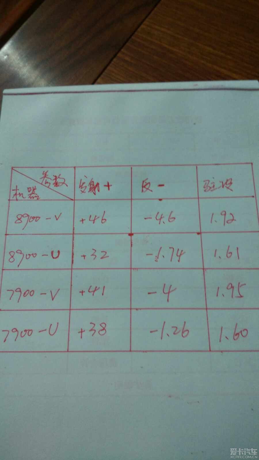

7900买了两年了,其实很少用,而且有一次开车出去,把天线弄坏了就把车台拆下来了(其实是面板拆下来而已),再之后出去发现手台都足够了,大家不是跑开非常远的情况下。
近日有对无线电产生了兴趣(之前装的车台就联通一下,根本没有更深入的研究无线电),想另买部车台,在2720和8900之间纠结了很久,决定还是买8900,操作轻车熟路点。
测试的时候用了大红点的驻波表,本来应该接假负载测试的,谁知道假负载丢在朋友那边忘记拿了...

最后我个人总结的几点:
1,坑爹的8900,面板的按键竟然没有灯,还不如7900呢!
2,我们一帮人都是在U段玩,8900点U段发射功率还没有7900大,才35W,7900是45呢!坑爹!
3,双段双显绝大部分时间真的没有必要,比较出去联通,谁听着一个频道再顾另外一个呢,真心用上的时间很少!
4,8900有短波,好像是个鸡肋的玩意,放车上吧,天线的制约,或者除非你跑到山上去,否则你只能喊喊附近一两百公里内的人了,放家里吧,没大机器厉害...
请问,您8900短波频段发射功率多大?为什么我8900短波频段高功率发射只有4.6w。29.7mhz的频率下实测很小。但是v段与u段虽然也小那么一点点,但是也跟说明书额定值差不多。
