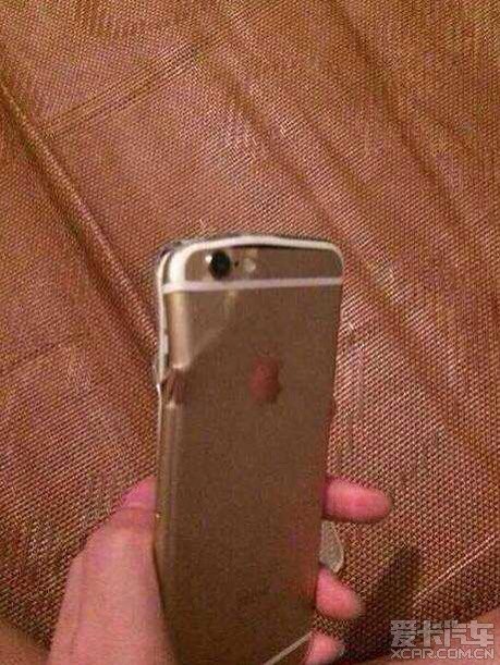

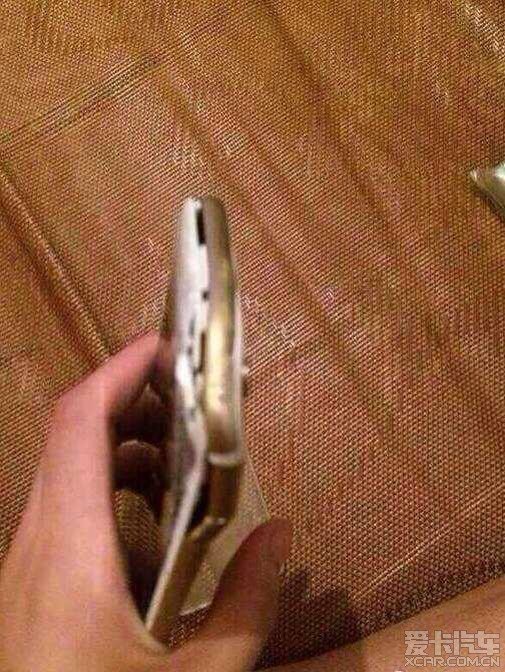

来自 爱卡iPhone版 发表于 2014-10-22 10:51    IP属地:未知
弯是个问题!朋友的就弯了。
