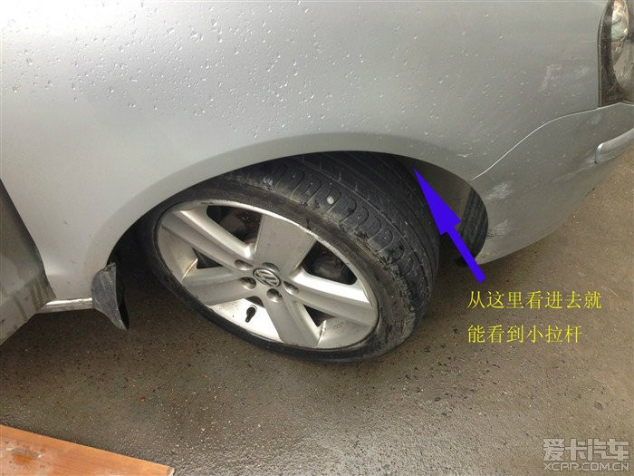

引用 lijian43 于 2014-8-24 16:54 发表的回复
杭州这段时间老是下雨,前几天,我的小polo打方向、走不平的路段老是咯咯咯咯的响,跑得快听不到,跑得慢的时候很明显。我在想,难道是平面轴承坏了?也不对啊,我保持方向不变时,路面不平也会响。估计是平衡杆拉杆的球头不好了。抱着试试的心态,昨天,我就淘了两根小拉杆,便宜,60元一根。还有40多的,我没敢买。上午快递到了,一不做二不休,换了吧,下面上过程图,希望版主能给个精:
        我的是右前...
