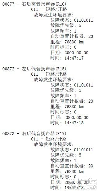

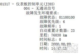

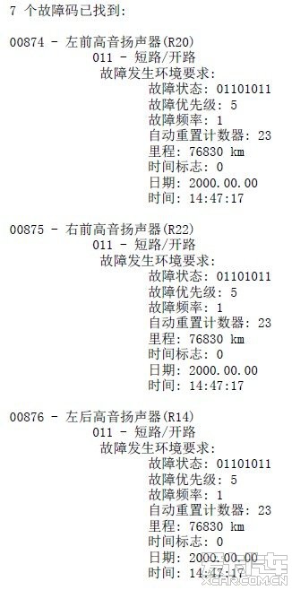

发表于 2014-03-01 16:52    IP属地:未知
今天有点空把网关故障清除了,现在还有收音机故障,按照网上的意思,我在19网关里把56收音机勾选再保存了,
但是监测还是有故障码在,请知道的说下情况
发表于 2014-03-01 19:04    IP属地:未知
第一,你确定网关没接错
第二,你是帕萨特还是迈腾的,迈腾的可以高音监控,帕萨特的高音就会有故障码,你可以编码关闭高音监控。
第三,这么多低音短路开路,你把门打开,趴在每个喇叭上听听,是否不响,如果不响那是线头没接上
