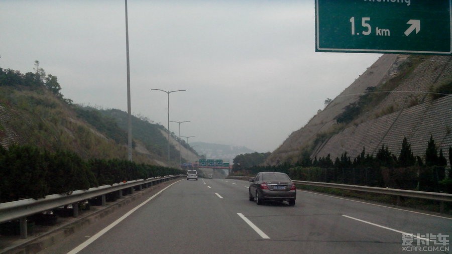

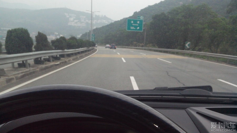

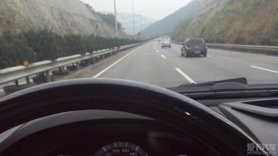

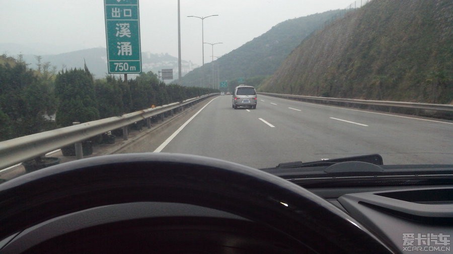

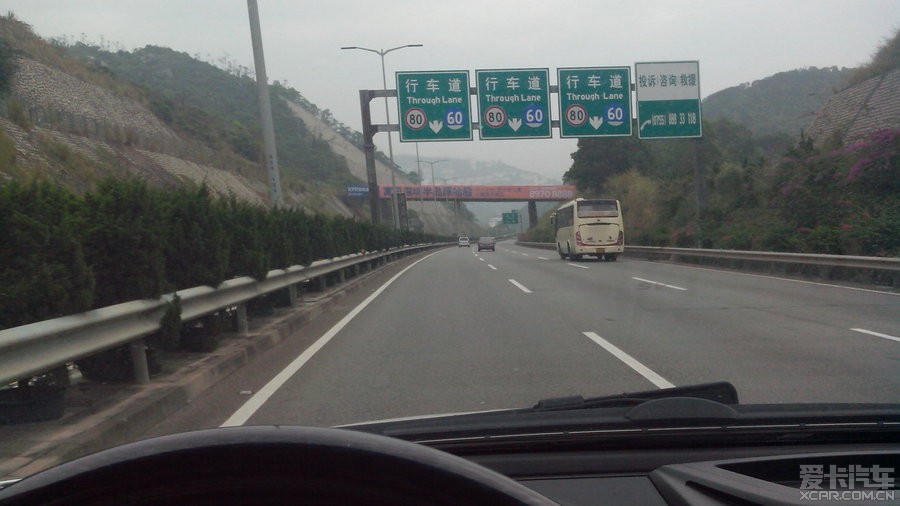

豹哥,我说的这个坡在高速上,我订的80。这个坡就是我在以前的帖子里说的上坡可以从80加速到100,仍保持2000转的那个坡。图片如下
