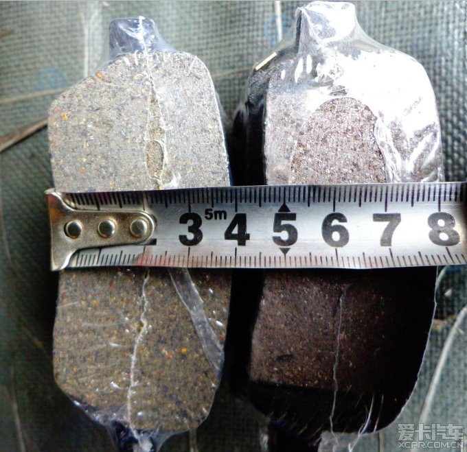

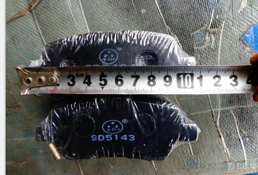

我已经和卖家沟通好了,有另外一款车的刹车后片可以直接用在君越上,磨擦面积要大很多很多····
开始上图······· 基本吻合,已经叫买家顺丰快递了。
[ 本帖最后由 ck5834 于 2014-1-6 12:31 编辑 ]
发表于 2014-01-06 12:32    IP属地:未知
看看尺寸····  这个磨擦面积很明显的大了很多···

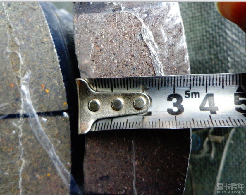

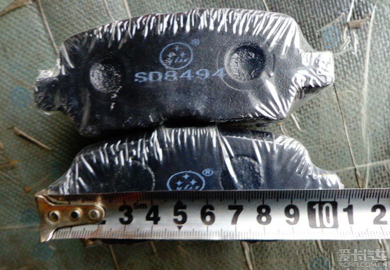

发表于 2014-01-06 12:36    IP属地:未知
背面长度尺寸完全一样····

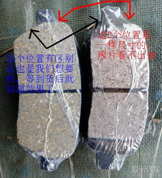

发表于 2014-01-06 12:40    IP属地:未知

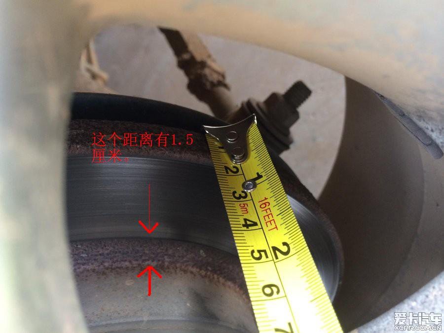

唯一的区别是片的里面多出了几毫米,而我们正好是需要这几毫米的,因为刹车盘里侧现在是浪费着的(见下图)。
下图的盘有1.5厘米左右是空闲的,如果这个刹车片可以在空闲的位置加上一厘米的话就完美了。至于散热我想应该是没有问题的,因为我们用了划线打孔盘,散热比普通盘一定要好。
[ 本帖最后由 ck5834 于 2014-1-6 12:49 编辑 ]

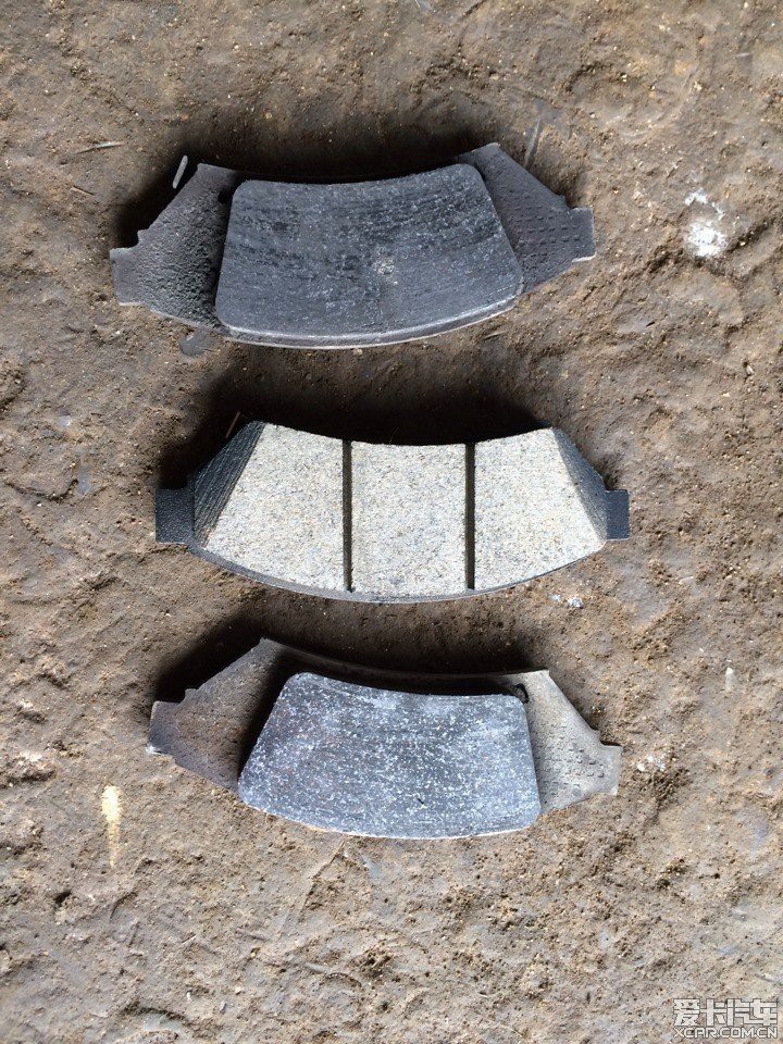

恩,你说的也有道理。盘变大,臂力会变大。我觉得那样的话必须要换刹车钳吧?否则还在原位置磨擦,那盘大出来的部分不就是浪费了???
我还是坚持把刹车片加大试验一下。因为我的前轮换了三星的刹车片和刹车盘之后刹车性能提高的很厉害。去年年检前轮的刹车系数只有330左右的,我记不清楚具体多少。但可以肯定是300多,因为第2天开雅阁去年检的,2个车的前轮刹车系数是差不多的。再上张前轮原刹车片和现刹车片的对比图:
