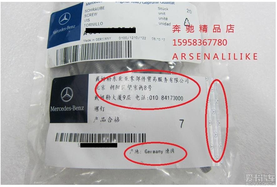

发表于 2013-11-17 10:42    IP属地:未知
原帖由 阿飞7210 于 2013-11-17 10:38 发表
一次几颗?能PM个链接给我吗?
淘宝搜奔驰变速箱螺丝,就知道了。20元一颗。
附件 点击查看原图 (89.67 KB)
  附件描述
明白得越多,越寂寞......
