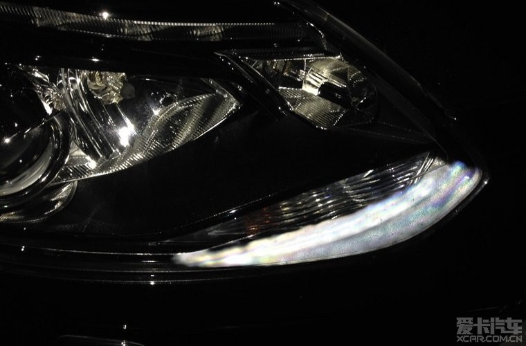

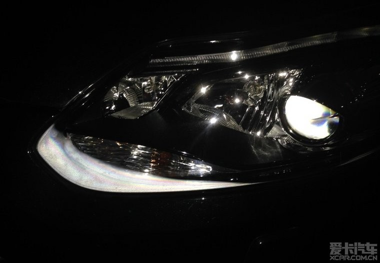

原帖由 ksak685793 于 13-09-29 11:15 发表
具体的只有自己琢摩了,索赔成功我的应该是第一个。有成功的例子,相信各位也能成功。
我拿这个照片给4S看,他们说现在的大灯有雾气是正常的~~除非有水珠要不不给索赔呀。。。~~~

大灯淋水以后起雾,我感觉应该是灯罩内封存了一部分水分,开灯以后水汽蒸发,平时还不显现,当灯罩淋水底部明显偏凉的时候水蒸气在内表面凝结。就跟手表起雾的情况差不多吧,在南方带的时候都没事,冬天带到东北就薄薄的在里面结一层水汽,进屋一会就好了。
如果能确定不是漏水进去,那吧灯罩打开用干洁空气吹干总成和灯罩内壁应该就可以了吧。不知道都起雾是不是这样?
