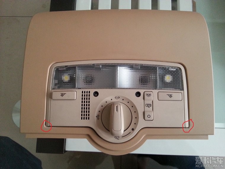

原帖由 Danny1563 于 2013-5-4 23:59 发表
很早之前就改了自动防眩目后视镜,但由于阅读灯被减配为3线的,所以只能将反光镜的6号线接到阅读灯的3号脚并线,实现开门阅读灯亮但反光镜不变暗,但是手动打开阅读灯时反光镜会变暗,之前也在淘宝找过领域的阅 ...

发表于 2013-05-05 13:33    IP属地:未知
原帖由 Danny1563 于 13-05-05 10:31 发表
网页链接
图中红圈的地方原来是圆角,需要修改为直角,因为这个阅读灯面板是块透明有机玻璃外面喷漆的如果修 ...
了解了,多谢!

发表于 2013-05-05 17:02    IP属地:未知
原帖由 happyth0911 于 2013-5-5 12:14 发表
LZ我没有弄防炫目后视,是不是改的话就没那么复杂了?是不是还要换6线插头?能否pm个购买链接,谢谢。
没有防眩目也要换6线插头,接4根线就可以了。
