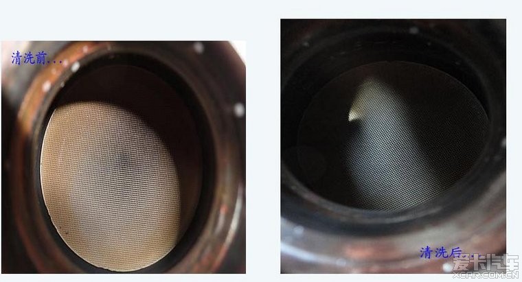

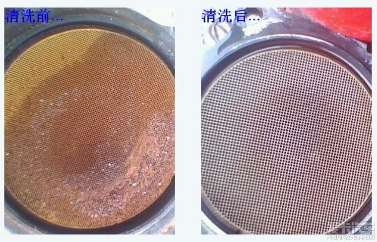

GL8论坛 >  陆尊提速不力,清洗三元催化后,车子明显提速快。

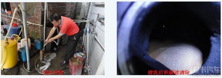

到外面买个白萝卜(用来堵住三元催化孔的),在买个5斤左右的草酸(一般油漆店,或者化学用品店都有)。拆下三元催化,把萝卜削的粗细刚好可以堵住三元催化下面的孔,然后把草酸的粉用10:1.5的比例调和匀了,从没有堵住的一边倒进去,倒满了后浸泡30分钟,然后倒出,再用清水冲洗一次,然后再用相同的方法再浸泡一次,时间大约20分钟,将草酸溶液倒出后用清水反复冲洗干净,再用吹气枪吹干净里面的水,然后装回车上,安装完成后启动汽车,让怠速保持在2000-2500转,运行10分钟左右,刚开始的时候排气管会冒出大量浓烟,大约10分钟后就会慢慢消失,完后建议上高速,拉一下高速,拉高速的时候你就会感觉动力明显提升。这就是我洗我的三元催化的过程,对了,别忘记把氧传感器拆下来单独浸泡哦。我个人觉得这样的效果还不错!!
这样对不对???
