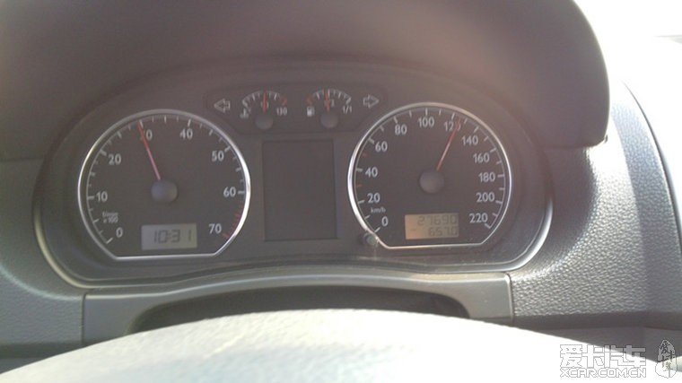

同样跑120,声音小不少

120KM 3K转,我就想要这个

我买车的时候根本没有考虑空间问题 因为我地小白95%的时候都是我自己开或者周末拉着老婆和5岁的儿子  如果经常满载的话当时不会考虑polo的  还有 你说的对经常满载的同学真的不建议换35:52的 除非4--5时3000转以上换挡  满载提速我没试过但是可以想象 是会吃力的

昨天看了你的帖子一冲动就去找小龙虾了,然后就换了。我是09款1.4的,齿比38:49,我换了35:52的。换下来感觉如果4档2000进5档肯定不行的,最少也要2500进。2700以上进5档的话基本动力不会有太大影响。今早在外环跑出了最低4.6的平均油耗。以前最低也就5左右。觉得还是蛮值得的。
