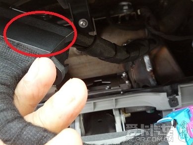

原帖由 ggg7878 于2012-10-29 21:56发表
10、插上转换线束,然后用胶布缠好插头塑料部分,防止摩擦,消除异响
