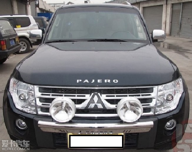

楼主DIY高手啊。但有个问题:上面没有支点啊,全靠下护档两个螺丝(这个一定要用不锈的)顶着,行驶在非铺装路面,可能会晃得很利害。
雾灯很不错,:)我的968dcg果然不是楼主这档的。还好。我900wp DDCS 行驶灯也到了,不用重新走线,直接换上就行。

看了一下,个人意见如下:
1、应该用射灯、白光的,跑长途、国道比黄光给力。
2、原车的雾灯其实不错,基本比较平衡,但如果换了射灯辅助灯,那么就和我一样,换一对PIAA的卤素灯泡好了,效果不错,虽然近了些,但真要是碰到雨、雾、雪天,也绝对够用,不要升级这么好的装备,好的装备会让自己过于自信,反而会有隐患。
3、楼主自己做灯架DIY的精神是觉得值得我们学习的,但自己看了一下,应该在车牌架中间高度的位置加两条钢板连接灯架与前防撞钢梁,不仅要起到连接,还要起到固定,支撑的作用,免得恶劣路况,辅助灯会抖掉的。

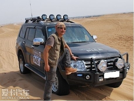

4、最后发个强人的图,大家学习学习(RS800啊 神灯!!)
