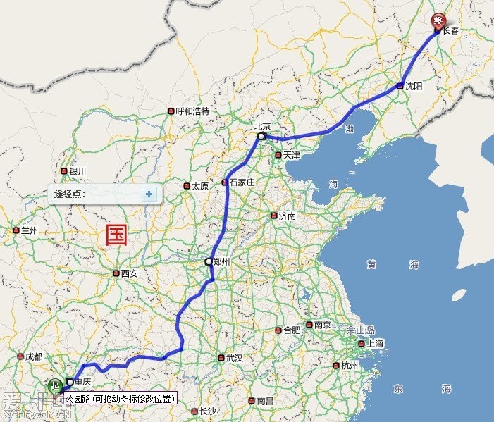

说下行程,早起吃了当地好吃的川味豌豆杂酱面,1个小时到重庆,入住汉庭南岸店(连锁酒店里,汉庭确实不错),下午转了转,好好歇了一晚。第二天早起,启程往郑州,沪渝高速到荆州向东北,经南阳到郑州。沪渝高速是新修的,隧道比较多,很多几十公里的长下坡,经过15个小时到达郑州,去吃了政六街汇丰源烩面,味道非常棒!晚上住在汉庭城东路店。隔天睡到自然醒,去吃了方中山胡辣汤总店,不过没吃惯。上路,几个小时就到北京了,在汉庭马家堡店住的。北京很熟,歇了2天,给孩子买了些东西后,返回长春。
