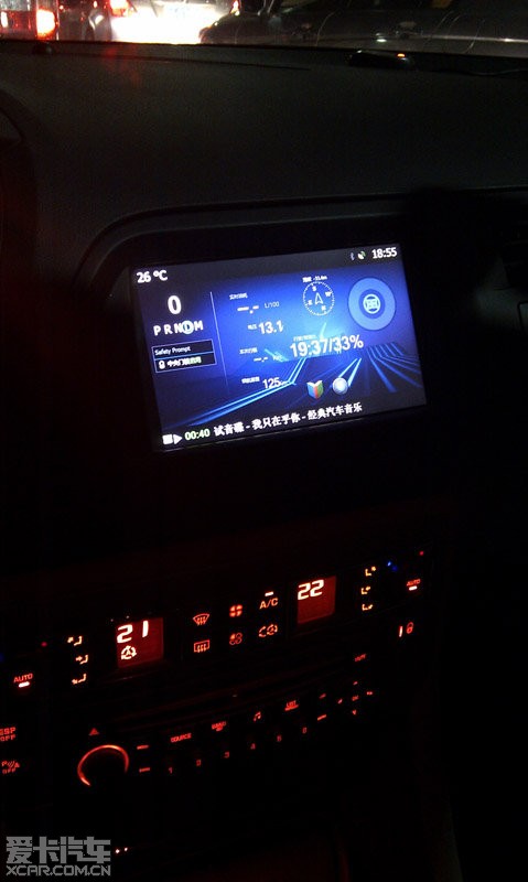

终于装车了

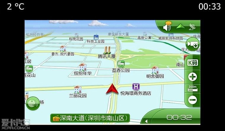

导航,暂时选的是CE 模拟器+凯立德,可惜不能全屏(最大800*480),另外启动速度也一般。
下次用GARMIN来弄弄,缺点就是没有3D路口实景图
夜光,跟原车中控台还是挺般配的

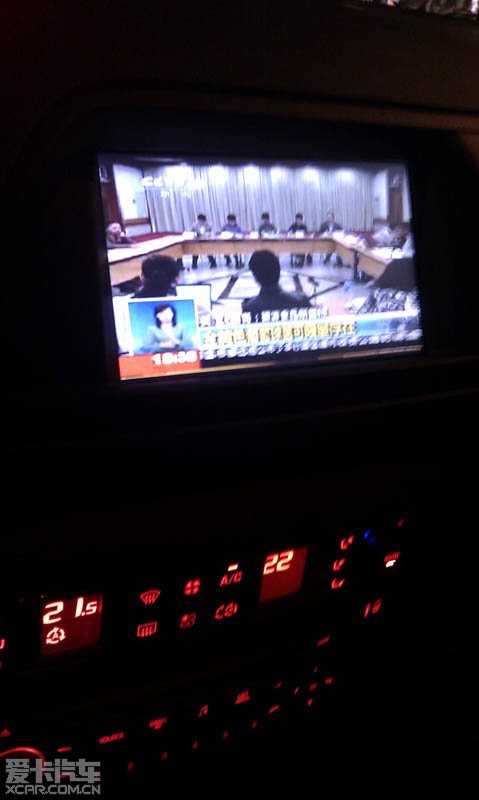

CMMB移动电视,只能收到8个台,画面质量有待提高

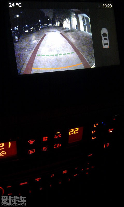

倒车影像测试,褐色的是我画的标尺,准头还差点点。 右边的接的是原车的倒车雷达。
倒车轨迹的实现相对难些,过段时候再去研究研究

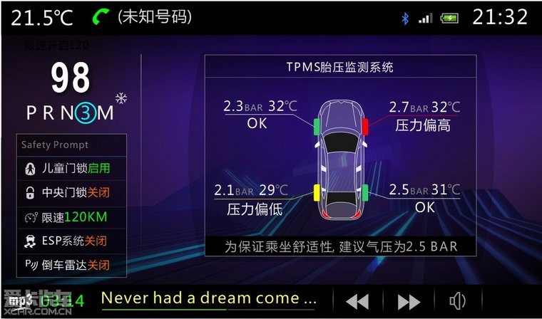

TPMS的设计图,这个UI还没实现,解码是最实现的了。最近都忙于调试,等稳定一些再加功能。
