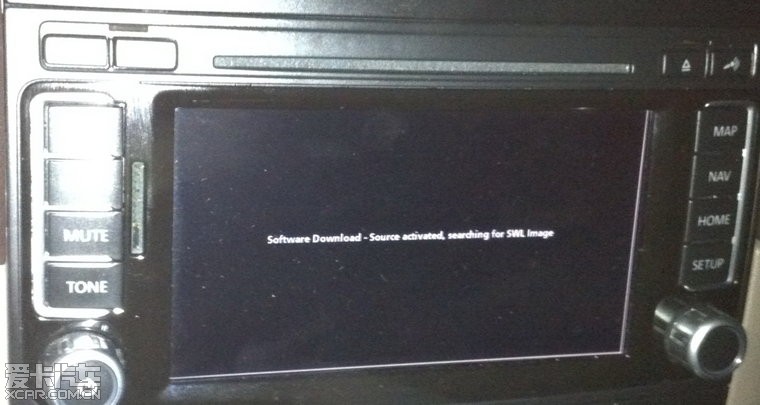

我刚才刻了7473地图DVD和0890固件CD,去车库。
先装进去0890,磨叽了一会儿告诉我什么clamp状态要在hour模式,估计是因为钥匙打在了自检档,当时不懂就放弃了。换上7473dvd,开始升级地图,10分钟左右地图升级成功。
有空再去试试固件升级,这个不急
我这张DVD是不是可以到某宝上卖25元呢?
签名里面如何弄图片捏?
发表于 2011-07-15 16:24    IP属地:未知
呵呵,放自检会出现上面的错误的,所以我打到熄火档就没问题了

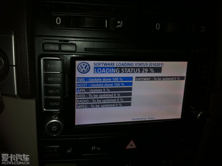

途锐最终升级成功~~汗湿了2套内衣裤~10张盘,
虽然刻了起码10张盘,但是仍然成功,之前折腾了3个小时,老是卡在5%走不动,回家不甘心,觉得是刻录的问题,经过咨询淘宝上在卖软件的卖家,是因为我刻录的时候解压缩了再刻录,下面是升级的时候注意事项:
  • 原文件就是ISO文件,直接用Nero burning打开即可,用最小速度,选中检验数据,刻录即可,可以用CD,最好是刻两张盘,以免万一数据错误的话,马上插入第2张盘

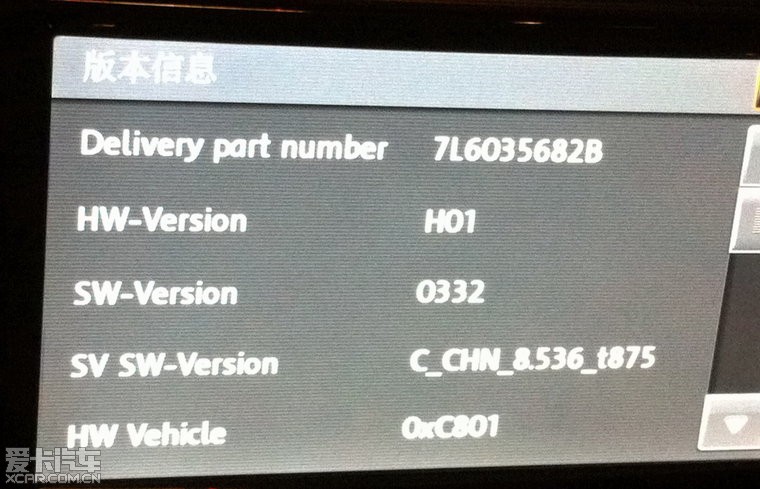

  • 兄弟们升级前最好是查一下备件号:打开自己的RNS510后,进入工程模式查看,只要有下列的备件号,都可以升级,不必担心,我的是7L6035682B
    VwSwPartNumber:3CD035682A/7L6035682B/1Z0035682B/3TD035682/56D035682/5KE035682/7E0035682
  • 升级的时候注意下列事项:先把SD卡取出(如果有的话),用钥匙打开点火开关(接电档,不发动),然后把钥匙再扭回到关闭位置,不要取出钥匙,插入刻录好的光盘,中间会确认两次OK,然后就进入下列画面,然后就耐心等待即可,大约47-50分钟搞定
  • 只要备件号支持升级,没有任何风险,就算刻的盘有问题,也有办法重新激活升级模式,再放入正确的光盘即可继续升级或重新升级,放心,我已经试过了,开始没成功,吓我一大跳,又上来刻盘,刚刚才升级完
  • 出现如下图的进度条的时候,就耐心等吧,期间会重起啊,喇叭有破音等情况,都一切正常

这个是我的工程模式

发表于 2011-07-15 22:44    IP属地:未知
楼上的兄弟,停在Apps 5%,太正常不多了,你给点耐心,我也是停在这里很久的。

发表于 2011-07-16 02:29    IP属地:未知
原帖由 stupidz 于 11-07-15 22:44 发表
不是的,兄弟,我是ISO文件刻录的时候没注意,以为是普通的压缩文件,先解压了再刻的,所以,数据上出了点问题,
不过事实证明,进口大众只要是符合升级备件号的都可以升级,
呵呵,当时ERROR了好几次,系统都已经自动锁住了,我后来又上楼重新刻了,下楼重新激活,重新刷成功的
