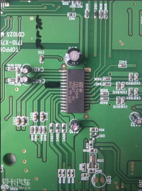

原帖由 祥隆电脑 于 11-05-12 21:28 发表
(下面的3, 4根为广播的信道(包括AM和FM), 输入方向上有两只贴片电阻.)我怎么看都是贴片电容嘛。
哈哈, 是电容... 正好有高手, 咨询以下问题: 线接好了, 也可以用手机听歌了, 但只要一插上车载充电器, 功放就木有声音了... 包括连接好手机充电端后, 把车载充电器拔下, 用充电器充电的那端任意触碰到车身的金属部分, 也会没有声音. 这是为什么?

原帖由 金海棠 于 11-05-08 06:59 发表
总觉得广播不该切断, 可以收听道路交通信息啊。能不能做个转换,在aux接口上。插上音频时,切断广播,拔下音频时,恢复广播。一个建议,似乎有些麻烦,不知道可行不
有个带广播功能的MP3... 木有大碍, 呵呵

引用 金海棠 于 11-05-08 06:59 发表的回复
不用加开关
3.5MM的立体声插座就带此功能
发表于 2015-01-22 22:27    IP属地:未知
引用 laosanfang 于 15-01-22 17:51 发表的回复
不用加开关
3.5MM的立体声插座就带此功能
怎么加装呀?求具体指导。

引用 jody_wu 于 2011-05-04 11:02 发表的回复
原车只有CD和广播, 虽然支持Mp3格式的CD碟, 但还是限制多多啊... 唯有AUX才是王道!
遂动手拆了CD机头, 加上了个AUX音频输入接口. 此法需要占用广播的信道(亦可考虑占用CD信道).
我选择占用广播信道, 并切断了广播信号输入的印刷电路, 所以暂时没法听广播了...
请问有芯片附近焊接的细节图吗?我想保留收音机 用CD端  沟通一下
来自 爱卡触屏版 发表于 2022-05-05 20:26    IP属地:未知
本普桑原配的是330 035 196D的CD机头, 徐州天宝(Top Power)的产品, 音频处理芯片为ST的TDA7404D.
