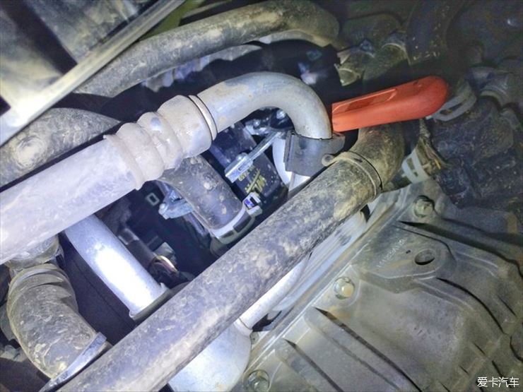

黑油出来了
发表于 2017-02-04 16:25    IP属地:未知
上次维克斯的机滤,机滤扳手先慢慢拧松,让废油慢慢流下来

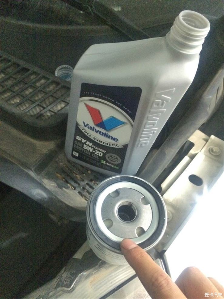

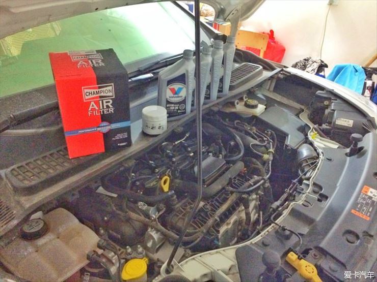

本次主角,上次买的20的嘉实多,这次换胜牌试试,还有个汽油滤忘拍了
发表于 2017-02-04 16:26    IP属地:未知

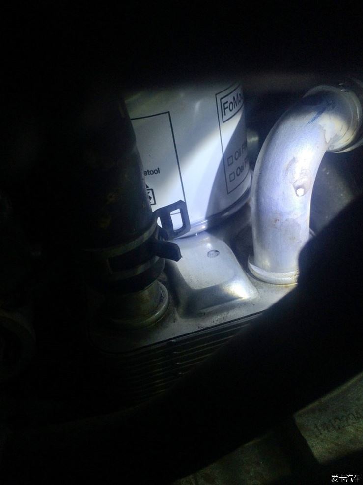

京东搞活动买的原厂机滤,先用机油润一下橡胶圈
装上去并把周围擦干净,方便一会检查渗油。中间静滴了半个多小时,修理厂可没人有功夫让你这么滴...

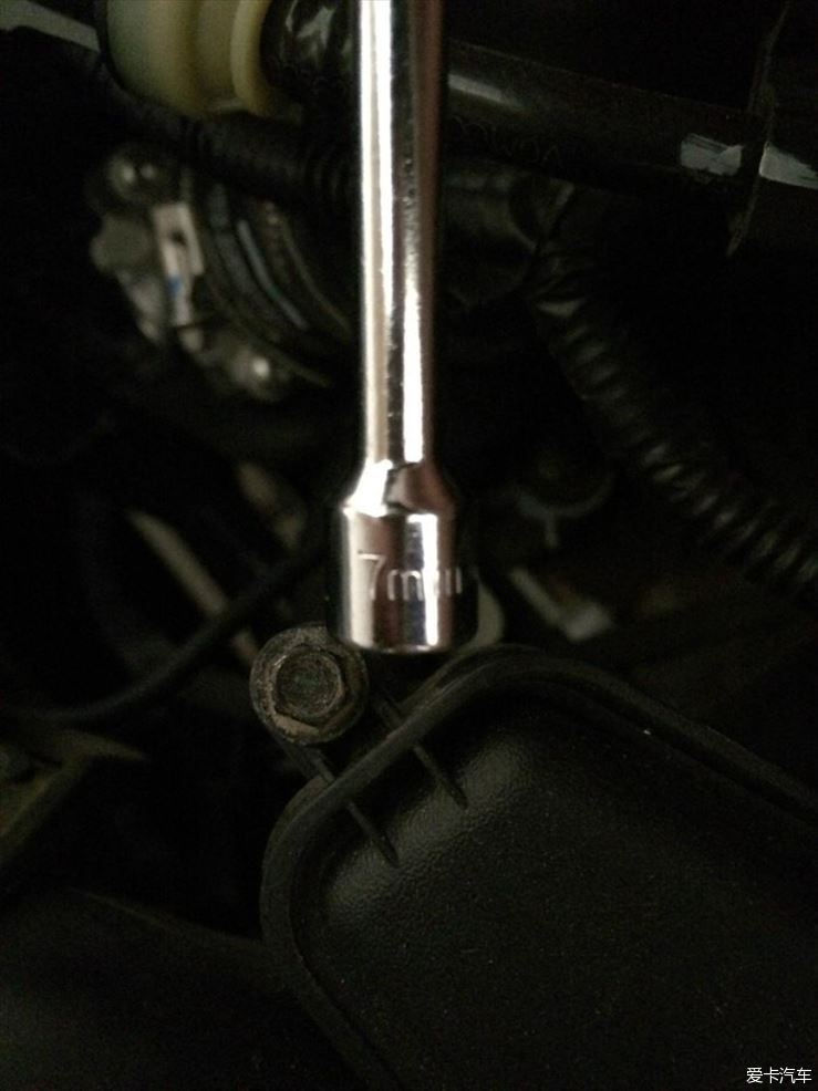

接着换空滤,翼虎空滤是4个7mm的螺丝
发表于 2017-02-04 16:27    IP属地:未知

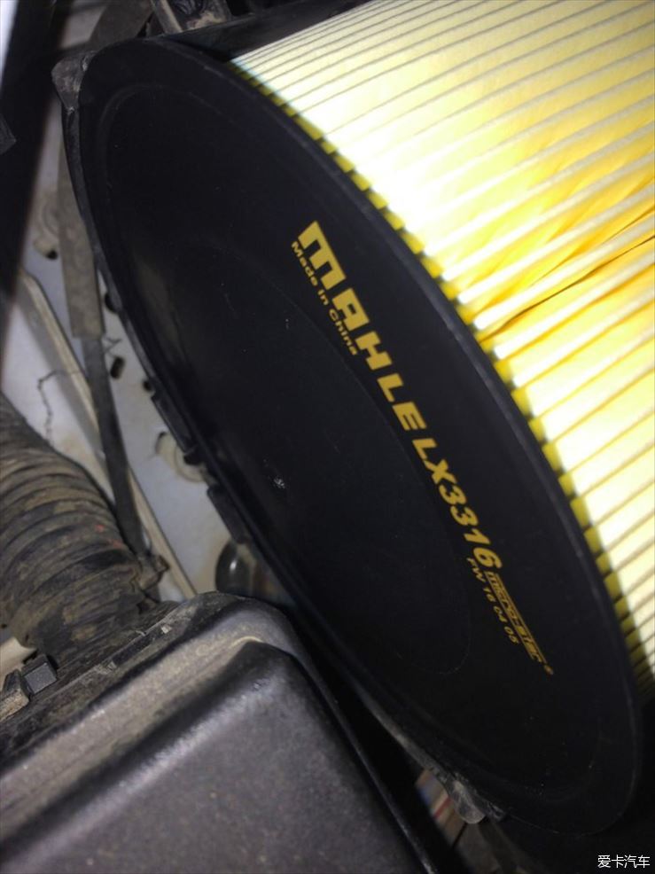

新旧对比///
发表于 2017-02-04 16:28    IP属地:未知
主意尾端的突起,要对准空滤的槽,卡紧
最终整个半圆都卡进去,装的时候有点难装,可以在空滤口的内圈喷点wd40或者其他润滑之类。(这次胜牌的忘记拍了,借用上次马勒空滤的图)
