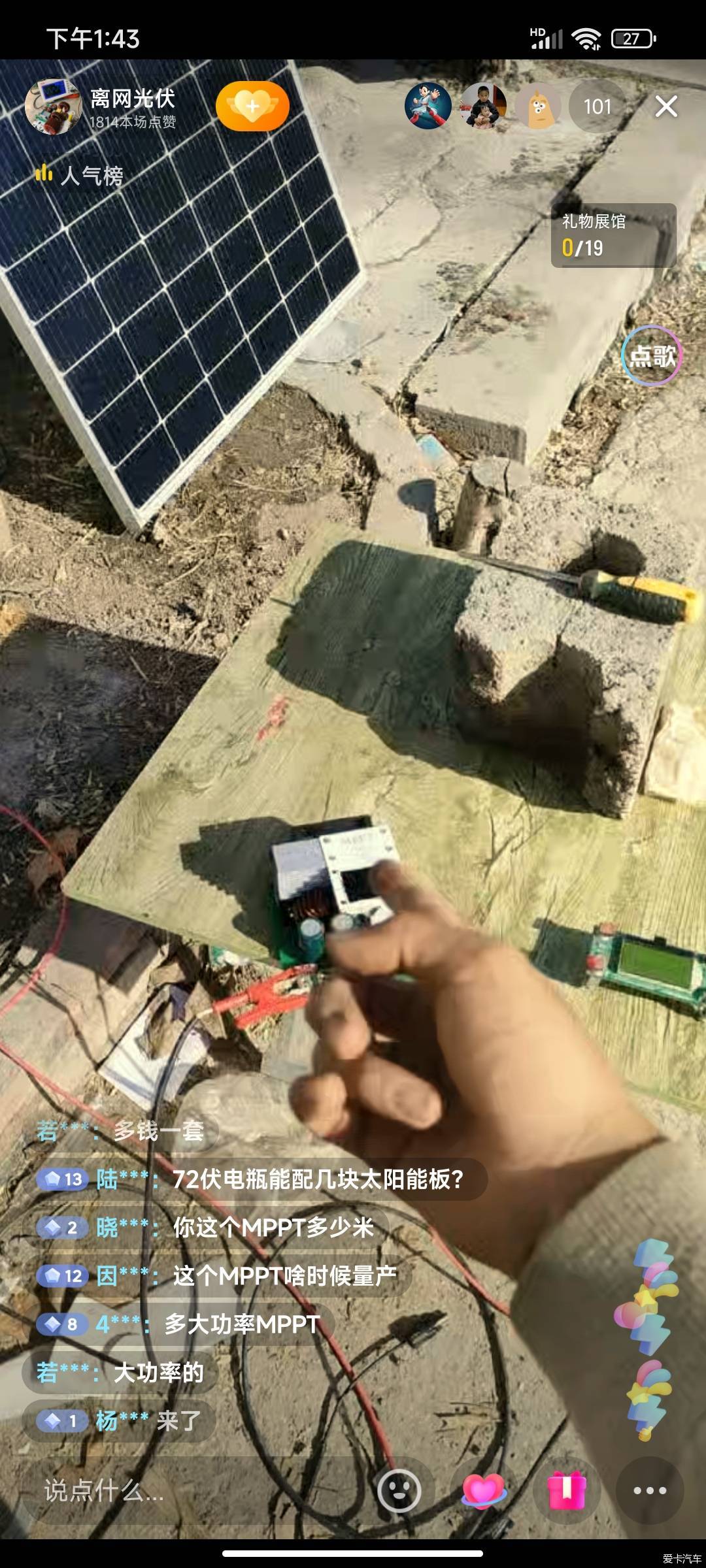

看了手搓光伏板,手搓电池,今天发现一个手工打造mppt的博主。。。我就是想省点电费实现用电自由,有必要这么拼吗?
