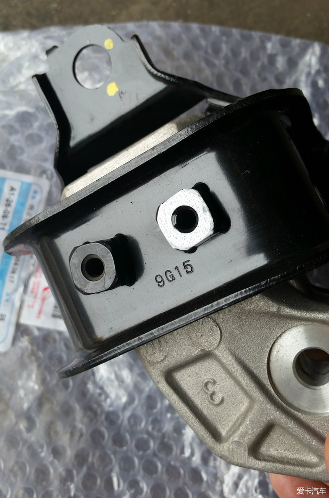

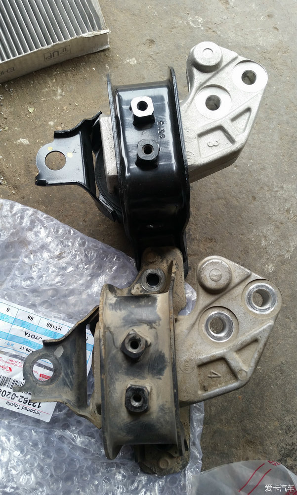

做工还是比较精细的
发表于 2015-05-06 20:00    IP属地:未知
金属色的这个接触面非常光滑

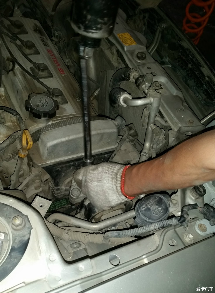

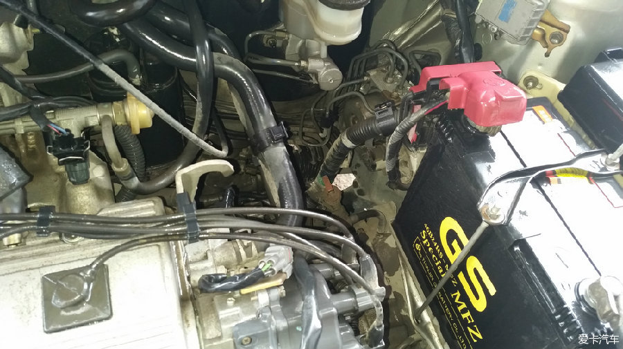

看见了吗?
就在发动机的这个位置!

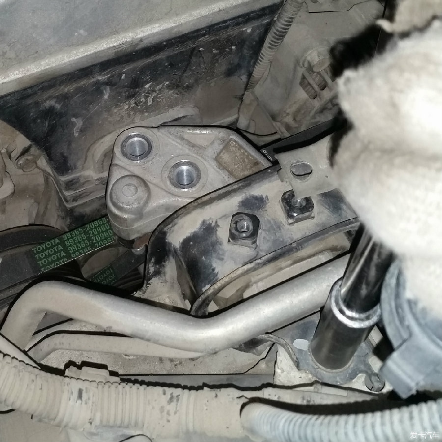

发表于 2015-05-06 20:01    IP属地:未知
拆啊拆。。

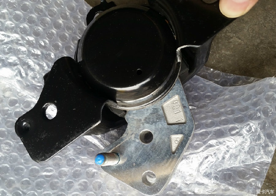

老部件露出来了!
发表于 2015-05-06 20:02    IP属地:未知
爷爷和孙子来张合影
爷爷老了
孙子正当年。。

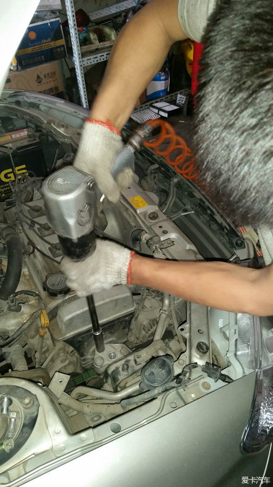

发表于 2015-05-06 20:06    IP属地:未知

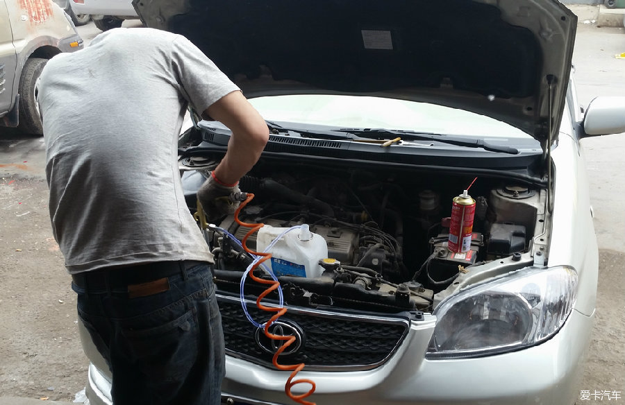

三只脚爪全部更换完毕!
大约耗时1个半小时
下面开始清洗空调散热器和清洗发动机舱
北京风沙大
春季杨树柳树飞毛
造成空调散热器聚集大量棉絮状脏物
覆盖住散热片
严重造成制冷效果不好
所以需要经常清理一下

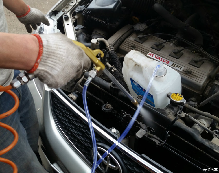

但是一般修理店不愿意把散热片上盖打开
而是直接用高压气枪吹
这是解表不解本的
我这次是彻底把散热片上盖打开
用高压气枪先吹一遍
再用高压水喷射一遍
最后打清洁泡沫
再冲洗一遍
所以非常彻底干净!
高压水喷射清洗。。

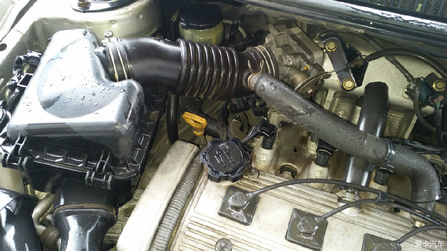

发表于 2015-05-06 20:07    IP属地:未知
清水喷洗完毕后已经比较干净了
发表于 2015-05-06 20:08    IP属地:未知
初见成效了。。
