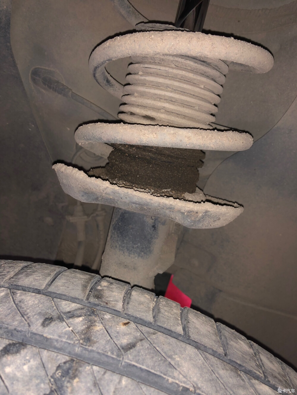

楼主你好,看了你的帖子有点心动,不知道我这个情况要不要更换减震器?只是稍微有异响。07年,12万公里
兄弟你这减震漏油了啊,减震效果必然差很多了。不过这个看上去是轻微漏,也许还可将就用。
我这次查了减震器这方面的使用知识,好的减震器,使用寿命在12万至15万公里左右,厂家给的是10万公里以內的使用寿命。分析你的这减震己进入寿命期了,建议如果那天底盘异响增大了、过坎的冲击感变大了,就可以考虑把4个减震都换了。

楼主,我看过你所有的帖子了,佩服。前后减震我也换了原厂zf的,后减震稍有漏油,拆下前减震发现一点问题都没有,亏了,本想解决走烂路底盘异响,谁知基本没有效果。买了三角臂大小胶套,还没换了,修车店都说换不了小胶套,不知换完大胶套有没有效果。我09年1.6,15万km。如果没效果,下一步想换一下发动机变速箱鸡爪垫,不行再换前减震顶胶和平面轴承。不可否给点建议。
我这次换了全车前后减震,过烂坑路的底盘异响基本上全部消失了,只听到正常的“咚咚”声,但车顶异响出现了。这是正常的,底盘异响消失便突显了一直存在的车顶异响。
从底盘悬挂结构来看,连杆与减震器与车身组成了一个三角形结构,当该三角形发生冲击形变时,减震与弹簧一起,起到吸收能量、缓解冲击的作用。所以按理说,运行工作良好的减震器,是能够胜任该三角形发生冲击时造成的响声。我当时也是本着这个原理来选择更换减震的,事实证明非常有效。但,如果这个三角形的三个支点,出现很大间隔并且是铁踫铁时,出现的异响,此时减震就无效了。
所以,我个人建议,你先检查一下底盘中所有活动点的胶套,有否出现胶套已完全磨损、铁踫铁了;再检查发动机机脚垫,发动机是不是用手轻松摇得动、怠速抖动厉害;如果是的,那么底盘胶套及机脚垫就是要换了。曾有很多腾友告诉我,他们把全车减震、胶套全换了后,均回到了新车的感觉,彻底解决了底盘异响。却都有一个共识:换好后,不知道能撑多久又会异响。
其实,车子的异响及其他故障,均不会是一个固定的原因造成,例如我的车底盘异响,主要是减震失效造成,而别人的车底盘异响,也许是其他原因造成,就象你说的前减震顶胶损坏了,就一样造成异响、声音还不小呢。故,我的建议仅供你参考,还待你实车仔细观察与听来判断异响源。有点我提示下,就是如今的原厂机械配件,质量比当年我们原车时的要差点,估计是配件生产工艺与用料也在减配,所以,没坏的配件就不建议更换,不过度维保。
