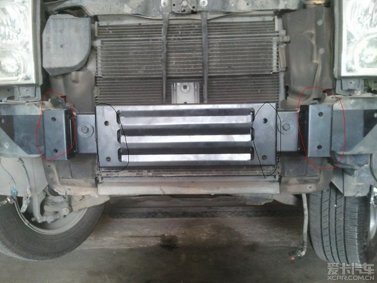

红圈中的四个孔是固定前杠的,黑圈中的四个孔没弄明白是干啥的,貌似没啥用处。

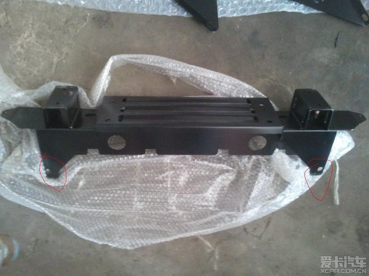

发表于 2013-06-05 09:04    IP属地:未知
内衬杠下方还有两个固定点,和前防撞梁原位安装。安上后忘了拍照了,把固定孔位置圈出发上来吧。

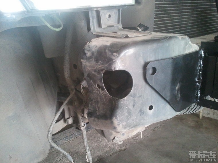

插好雷达传感器和前雾灯,往内衬上扣前杠的时候发现右侧一个雷达探头固定片和防撞梁一角有点干涉,就差一点,估计如果是原装固定片应该就没问题了。怎么解决呢?阿浩冷冷一笑,一双小眼睛四处一撒么,在一个角落里拿出来一把。。。大锤!
当当当三声巨响,前防撞梁瘪进去一块,再扣前杠,安上了

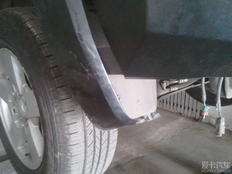

发表于 2013-06-05 09:19    IP属地:未知
前杠安好后前轮内衬板和轮眉就多出来一块需要截掉,也就是说安上新杠后接近角肯定是增大了的

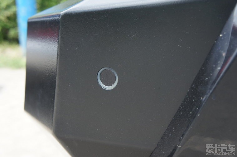

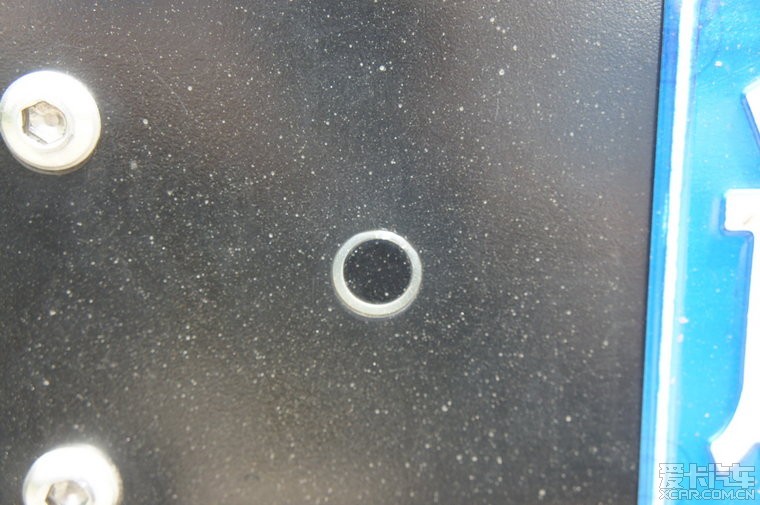

发表于 2013-06-05 10:24    IP属地:未知
安好的雷达探头,从外面看,一是平,二是严丝合缝。呃,安装过程中我最多想到的形容词就是 严丝合缝

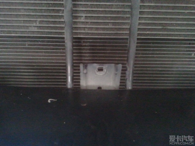

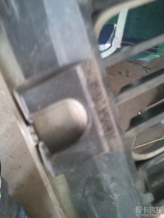

中网下部原先是通过榫接和原车塑料内衬杠接在一起的,现在钢内衬上没有做插口,难道中网只能通过最上端几个塑料钉子固定?那跑起来不得哆嗦乱颤的啊?打电话给卖家,卖家说就是这样的,跑起来不影响中网稳定。
我和小单一核计,觉得这事儿有点不靠谱。
又琢磨了一会,小单把这问题解决了。
这里有个方孔
中网后面有个半圆凹陷
这个卡子卡在中网凹陷里,通过螺栓螺母固定方孔、卡子和中网凹陷,这下稳当了。
你的痛苦我永远放在心上!还疼吗?
发表于 2013-06-05 10:44    IP属地:未知
中网固定上了,不过事后我琢磨了半天,原车上的方孔凹陷是干什么的呢?怎么位置出现的那么巧呢?难道原先就是固定中网的?中网是阿浩拆的,有没有可能小单不了解中网下部是怎么个固定结构而误打误撞又给装回去了呢?
