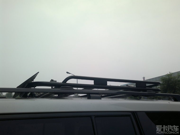

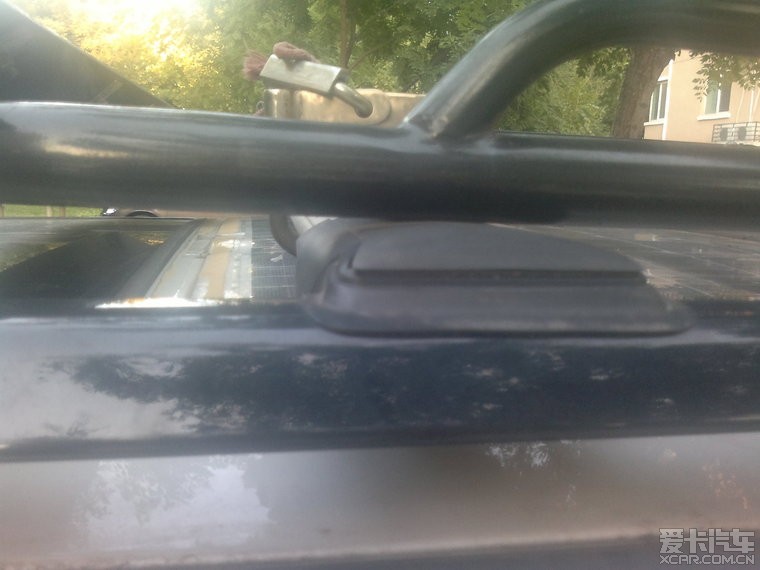

5、行李架+扰流板。
为了再带一只备胎,准备加个行李架,又不能妨碍太阳能板充电。从某宝上买一个行李架,一对儿机翼型横杆,自己加工了四只聚氨酯垫块儿。把行李架固定在车顶。高速跑到100公里/小时,就能听到风声。当时某宝的商家说:绝对没有风啸声。看来此地无银三百两。重新拆下来,用角磨将行李架上的钢丝网切下来,重新喷漆。装上以后还有风啸。利用行李架装射灯的底座装了一块扰流板。就是切割一块电木板,喷上黑漆,用不锈钢螺栓固定在角座上。风啸声彻底没有了。山猫的行李空间已经很大了,不准备在置车顶行李箱。对于我,还有一个重要问题是行李箱会极大地阻挡太阳光照射在车顶太阳能板上。
实际上只装备胎还有一种解决方案。上三根儿横杆,再买两根锁紧带。就可以牢固地把备胎固定在车顶。

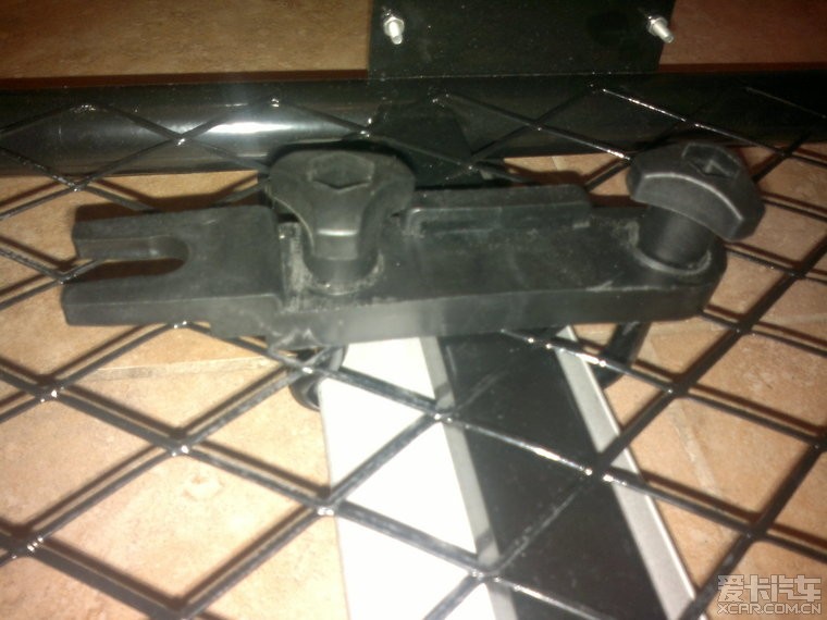

6、行李架防盗装置。
固定行李架就是八只螺母,如果行李架上放什么,把螺母拧下来,连行李架一起抬走了。现在的行李筐防盗就是在锁止头上加个盖儿,不太坚固。自己设计了一个行李架固定防盗装置,正在申请专利,暂时没图没真相,受理了就发图。

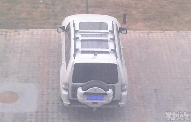

因为是边写边发,所以断断续续,见谅。图示是刚装完太阳能,和三根翼型杆的情况。后两根间距700MM,可以固定一只备胎。有嫌行李框丑怪的朋友可以采用这种方法。俺还要在行李框上放其他东西,只能做些牺牲。但加了行李筐显得和山猫的任务相配。

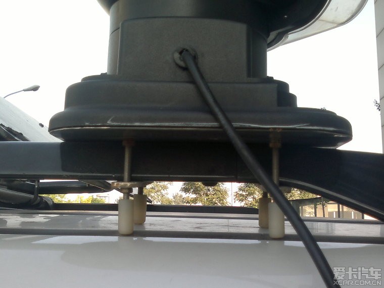

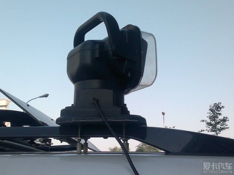

8、射灯。
原来在旅行轿上装了一只搜索灯,因为原来的车不够亮。又不想改氙气灯。从某宝上买了搜索灯,可以水平旋转360度,俯仰90度,55W。灯泡和稳定器都是普通氙气灯的,某宝上都有。自点烟器取电,车内遥控。可以反击任何挑衅者(这个功能没有使过),可以增加夜间照明。最好的用处是在雾天,使路面清楚一点。
原设计是用磁力吸盘吸在车顶,担心颠簸振动,固定不牢固。做了一个底座、夹板和板凳状支腿,固定在单侧行李架纵杆儿上。随时安装或拆下。平时不装。
