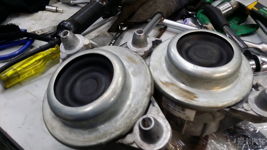

小工拿着刚拆下来的新机脚说,这两个机脚不一样!哪里不一样了呢?眼睛看是一样的,一左一右,对称的,奔驰原厂的,配件号也是对的。只有上图给大家看了
这是又从车上拆下的新的发动机机脚,一左一右。看起来没什么区别吧。下面开始见证奇迹了……

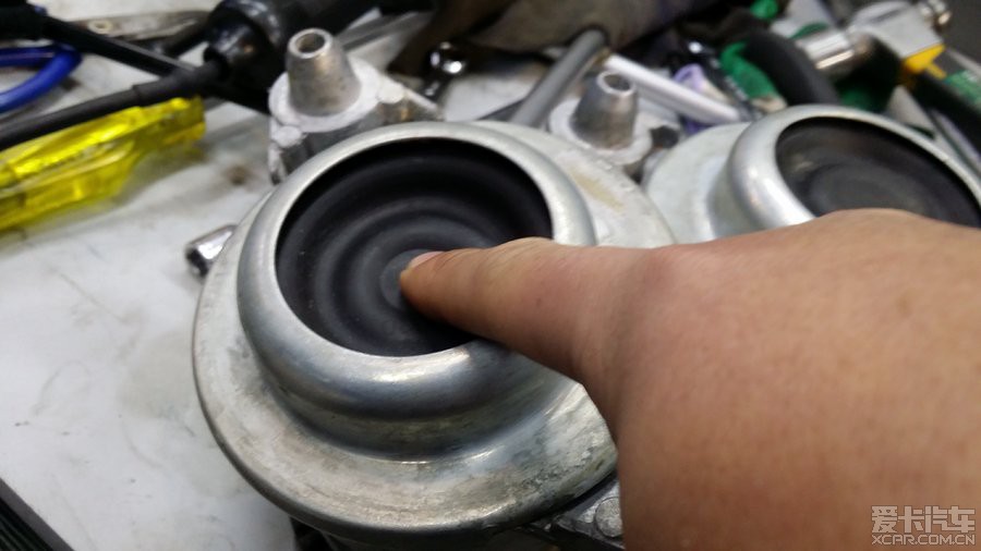

左边的,手指按下中间的橡胶部分,橡胶好像是一层蒙皮一样,橡胶直接贴底

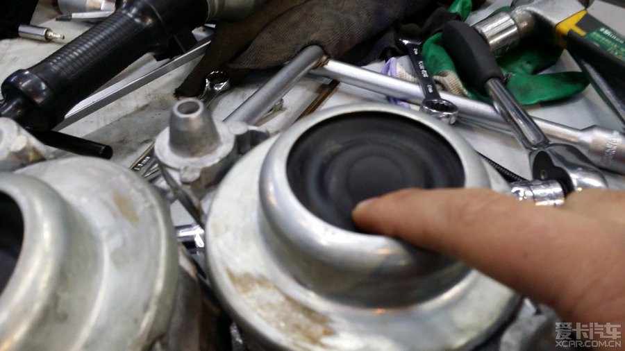

右边的,按下去,橡胶里好像包着一层油,你这里捅一下,那里就会鼓起,里面有液体包裹

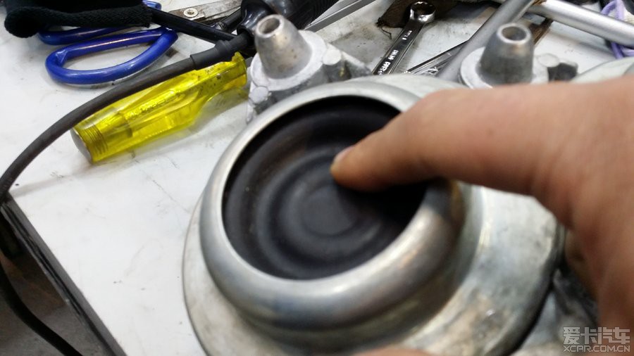

再看一下左边的,左边的橡胶里面是干瘪的,无任何液体

所有事情都清楚了!左边干瘪的那个发动机机脚是个原厂次品!!!!!!!!!!
怪不得呢,两个本该对称的机脚,一个可以缓冲振动,一个还比不上老机脚,这样的组合装上车,车子正常才怪。我心里的疙瘩也解开了,十几万公里换新机脚也不怕了,和进口国产应该关系不大了。
