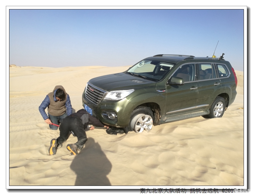

在丰益桥汽配城固特异旗舰店更换轮胎,换了5条固特异探险家265/65/17的AT轮胎,固特异探险家AT胎采用杜邦凯夫拉材料,耐磨耐扎,花纹不是很大,泥地碎石路性能很好。
我的车换了固特异探险家265/65/17的AT轮胎后,就去滦河古道、乌兰布统穿越,牧民道、碎石路、搓板路都跑了,又进了翁牛特沙漠,在沙漠里由于轮胎气压低+方向打猛了,导致左前轮轮胎脱圈,轮胎完全脱了下来,还拧麻花了,靠小伙伴们给恢复后,打足气后行驶到乌丹镇,轮胎一点事也没有。
这说明探险家轮胎柔韧性很好,轮胎脱圈拧了麻花也没损坏轮胎。

我换了固特异探险家AT胎,目前跑了1.7万公里,感觉磨损不大,看来凯夫拉材料还是真耐磨耐扎的,缺点就是柔软,在沙漠里气压放到0.8时容易脱胎(在翁牛特和库布齐沙漠都脱圈了,轮胎柔软,在重力冲击下,轮胎与轮毂容易跑气)

玩沙漠轮胎放气,气压放到多少,一要看沙子软硬/粗细,沙子越软越细,气压要低一些;二是要看轮胎软硬,轮胎越软气压相对高,反之亦然。一般0.8-1.2,具体情况具体分析。我的这款固特异探险家轮胎属于柔软性的(适合攀爬),在沙漠放到0.8-1.0就出现过两次脱圈(气压低车身重,一挤压就脱圈了),所以气压要比固铂AT3高一些才行。
