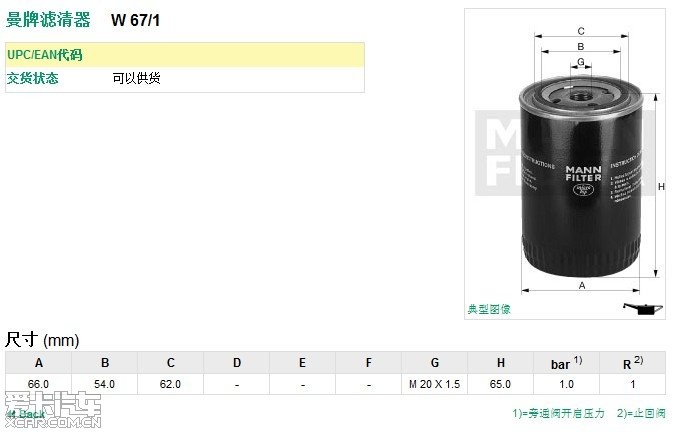

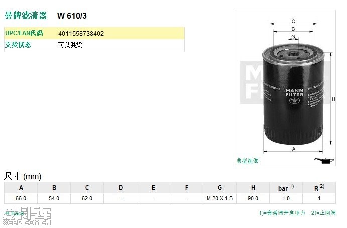

原帖由 mingc 于 12-05-03 15:52 发表
你的车是进口的,机油滤芯是用的 曼牌W610/3
我的是国产的,这个型号可以用吗?我查了下好像国产用  曼牌W67/1
保养的时候真没注意看到底是什么型号
鉴于很多同学问这个问题,有必要单独说明一下。
其实W610/3和W67/1都不是为这个发动机设计的,只是这台发动机都能用,日系车的机滤通用性很高。进口马3和长安马3还有星骋的机滤都是通用的(都是1.6的情况下)。甚至骐达、飞度、思域和国产三菱发动机等一堆机滤都和1.6通用。
两者我的车都能用,也没什么太大的不同,高度,其它接口和直径什么的完全一致,就高度相差25mm(见下图和曼.胡默尔官网)。价格也差不多,当然选体积大的,滤纸面积也大嘛(好处帖子里分析过了),最直观的是加机油要多加0.1L。
W67/1
W610/3
[ 本帖最后由 Cloby 于 2012-5-3 16:28 编辑 ]
