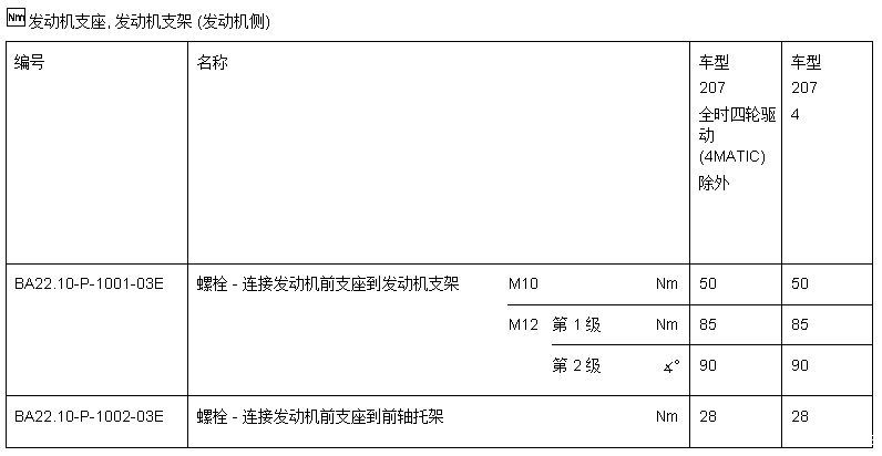

引用 严守壹 于 2017-01-10 16:32 发表的回复
207车型的螺栓拧紧扭矩已经查到了,给您截图发上来 :
严版 我是14款奔驰E 200 coupe车型 W207 10w公里 现在有几个问题 一个是D档踩刹车抖动, D档切换N档有一个顿挫很明显。然后就是着车后 发动机不怎么抖动 但是发动机旁边的空滤盒子抖动很厉害。和严版请教一下。顺便想问下W207的波箱胶螺丝的扭矩
